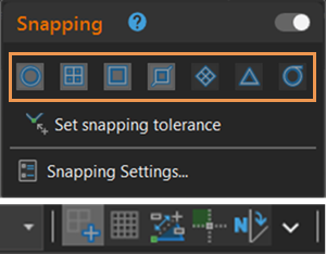

Fangagenten konfigurieren
Fangen kontrolliert die Genauigkeit des Mauszeigers, wenn Sie mit der Maus in die Nähe eines Stützpunktes, Endpunkts oder anderen geometrischen Elements zeigen. Aktivieren Sie eine Kombination von Fang-Agenten, um effizienter und genauer arbeiten zu können. Aktivieren und deaktivieren Sie die Fangfunktion, um zu steuern, wann die Fang-Agenten auf den Mauszeiger angewendet werden.
Tipp:
Drücken Sie die Leertaste, um die Fangfunktion vorübergehend zu deaktivieren, während Sie Features erstellen oder ändern.
Führen Sie die folgenden Schritte aus, um die Fangfunktion zu aktivieren oder Fang-Agenten zu konfigurieren:
  1. Klicken Sie auf Fangen auf der Statusleiste, um das Fangen zu aktivieren oder zu deaktivieren.
    Fangen
    Klicken Sie alternativ auf dem Menüband auf die Registerkarte Bearbeiten und in der Gruppe Fangen auf Fangen .
  2. Zum Aktivieren und Deaktivieren der Fang-Agenten zeigen Sie auf Fangen auf der Statusleiste.
    Fang-Agenten
    Klicken Sie alternativ auf dem Menüband auf die Registerkarte Bearbeiten und in der Gruppe Fangen auf das Dropdown-Menü Fangen .
