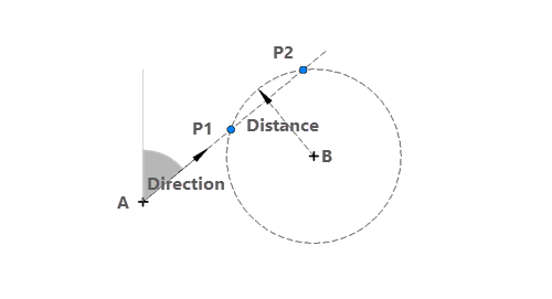

Das folgende Diagramm zeigt, wie das Werkzeug die Stellen P1 und P2 lokalisiert, an denen eine angegebene Richtung und eine angegebene Entfernung einander schneiden. Diese Schnittpunkte werden ausgehend von den bekannten Positionen A und B gemessen:
Diagramm mit "Richtung-Entfernung"
Das Diagramm zeigt die Schnittpunkte P1 und P2, ausgehend von den Ursprungspositionen A und B.
