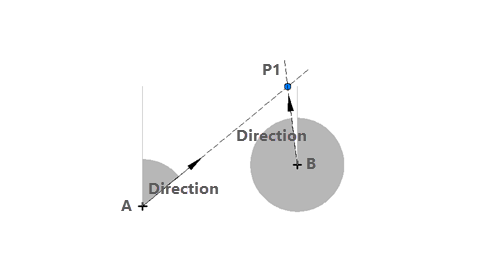

Das folgende Diagramm zeigt, wie das Werkzeug die Stellen P1 und P2 lokalisiert, an denen zwei angegebene Richtungen einander schneiden. Diese Schnittpunkte werden ausgehend von den bekannten Positionen A und B gemessen:
Diagramm mit "Richtung-Richtung"
Das Diagramm zeigt den Schnittpunkt von zwei Richtungen bei P1.
