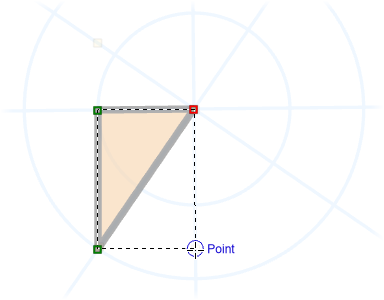

Inferenz ist ein Beschränkungsmodus, in dem die aktuellen Fangeinstellungen zum Fangen des Zeigers an abgeleiteten geometrischen Beziehungen zwischen dem aktuellen Stützpunkt und der vorhandenen Feature-Geometrie verwendet wird. Inferenz wird auf der Statusleiste am unteren Rand der aktiven Karte aktiviert oder deaktiviert.
Abgeleiteter rechtwinkliger Schnittpunkt

    Um Inferenz bei einer Feature-Geometrie, die Sie gerade zeichnen, zu verwenden, klicken Sie auf Fangeinstellungen und aktivieren das Kontrollkästchen An Skizze fangen.
    Fangeinstellungen
  3. Klicken Sie im Bereich Features erstellen auf eine Polylinien- oder Polygon-Feature-Vorlage, und klicken Sie dann auf das Werkzeug Linie oder das Werkzeug Polygon .
  4. Klicken Sie auf die Karte, um einen Stützpunkt zu erstellen.
    Hinweis:
    Erstellen Sie mindestens ein Segment, wenn Sie die Inferenz zur anfänglichen Beschränkung des Zeigers auf eine Feature-Geometrie, die Sie gerade zeichnen, verwenden.
  5. Zeigen Sie mit der Maus auf ein Segment eines Features in der Nähe oder die Feature-Geometrie, die Sie gerade zeichnen.
Inferenz lässt das Segment, das sie analysiert, kurz aufblinken und zeigt die zugehörigen Beschränkungen, an denen Sie fangen können, an.
  1. Zeigen Sie mit der Maus auf die zugehörigen Beschränkungen, damit die aktivierten Agenten Feedback geben können, und klicken Sie auf den Zeiger, um die Geometrie an der Beschränkung zu fangen. Wiederholen Sie diesen Schritt mit den Werkzeugen auf der Konstruktionswerkzeugleiste, bis das Feature vollständig entwickelt ist.
    Hinweis:
    Die rechtwinklige Beschränkung wird als Quadrat angezeigt und stellt den erweiterten Schnittpunkt zweier Segmente dar.
  2. Klicken Sie auf Fertig stellen auf der Werkzeugleiste für die Bearbeitung, oder drücken Sie die Taste F2, um das Feature fertig zu stellen.
