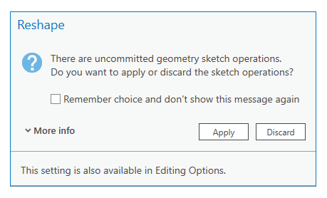

Wenn Sie beim Skizzieren erforderlicher Geometrie – z. B. beim Umformen eines Features – ein Bearbeitungswerkzeug ändern, werden Sie aufgefordert, die unvollendete Skizze anzuwenden oder zu verwerfen.
Unvollendete Skizzengeometrie

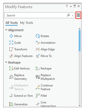

Klicken Sie auf Optionen , um die Größe und Anordnung der Werkzeuge anzupassen.
  1. Klicken Sie auf der Registerkarte Bearbeiten in der Gruppe Features auf Ändern ****.
  2. Klicken Sie auf Optionen zum Ändern von Features .
  3. Aktivieren bzw. deaktivieren Sie im Menü Option die folgenden Einstellungen:
    Große Symbole
    Große Symbole anzeigen.
    Kleine Symbole
    Kleine Symbole anzeigen.
    Liste
    Werkzeuge in einer einzelnen Spalte anzeigen. Deaktivieren Sie diese Einstellung, um die Werkzeuge automatisch so anzuordnen, dass die aktuelle Breite des Bereichs ausgefüllt wird.
    Nach Funktion gruppieren
    Werkzeuge nach funktionaler Kategorie sortieren und anzeigen. Deaktivieren Sie diese Einstellung, um die Werkzeuge alphabetisch nach Namen zu sortieren.

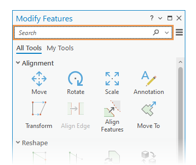

Um Werkzeuge anzuzeigen, mit denen bestimmte Bearbeitungsvorgänge ausgeführt werden können, geben Sie den Namen, die Kategorie oder einen Teil eines Namens in das Feld Suchen ein.
  2. Klicken Sie auf das Suchfeld, und geben Sie den Namen oder einen Teil des Namens eines vorhandenen Werkzeugs ein.
    Ändern der Feature-Suche
  3. Um den Suchfeldinhalt zu löschen, klicken Sie auf Löschen .
    • Um das letzte Zeichen der Zeichenfolge zu entfernen, drücken Sie die Rücktaste.
  4. Um eine im Suchverlauf gespeicherte Textzeichenfolge wiederherzustellen, klicken Sie auf den Dropdown-Pfeil und dann auf den Texteintrag.
    • Um alle gespeicherten Textzeichenfolgen zu löschen, klicken Sie auf Verlauf löschen.

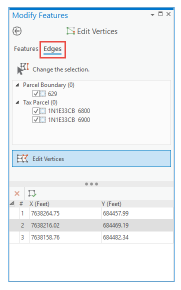

  3. Klicken Sie im Bereich Features ändern auf ein Werkzeug, das den Wechsel zwischen den beiden Bearbeitungsmodi ermöglicht, z. B. Stützpunkte bearbeiten .
    Stützpunktkanten bearbeiten
