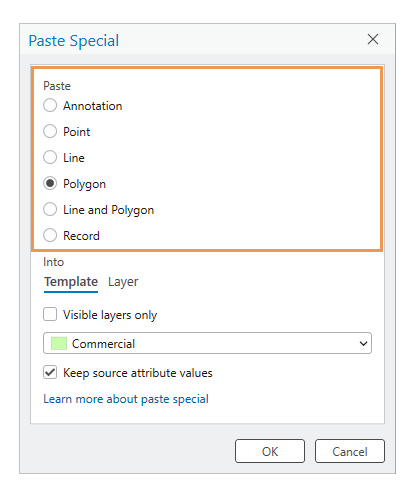

  6. Wenn die Zwischenablage unterschiedliche Feature-Typen oder Datensätze aus einer Tabelle enthält, wählen Sie im Abschnitt Einfügen den Typ aus, den Sie einfügen möchten.
    Feature-Auswahl für den Befehl "Inhalte einfügen"
