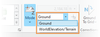

  4. Klicken Sie auf dem Menüband auf der Registerkarte Bearbeiten auf den Dropdown-Pfeil Modus in der Gruppe Höhe, und wählen Sie Konstante aus.
  5. Klicken Sie auf das Feld für den konstanten Z-Wert, geben Sie einen Z-Wert ein, und wählen Sie ein Einheitenformat aus.
    Sie können den konstanten Z-Wert aber auch festlegen, indem Sie auf eine Höhenoberfläche klicken, auf Z aus Ansicht abrufen klicken und dann auf eine Höhenoberfläche in der Karte oder Szene klicken. Wenn die aktive Karte oder Szene mehr als eine Höhenoberfläche enthält, dann klicken Sie auf den Dropdown-Pfeil Oberfläche, und wählen Sie eine Höhenoberfläche aus.
    Dropdown-Pfeil "Oberfläche"

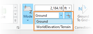

  4. Klicken Sie auf dem Menüband auf der Registerkarte Bearbeiten auf den Dropdown-Pfeil Modus in der Gruppe Höhe, und wählen Sie Oberfläche aus.
    Wenn die aktive Karte mehr als eine Höhenoberfläche enthält, dann klicken Sie auf den Dropdown-Pfeil Oberfläche, und wählen Sie eine Höhenoberfläche aus.
    ![Dropdown-Pfeil "Oberfläche"](../images/Elevation_surfaceMode-17E19.png)
