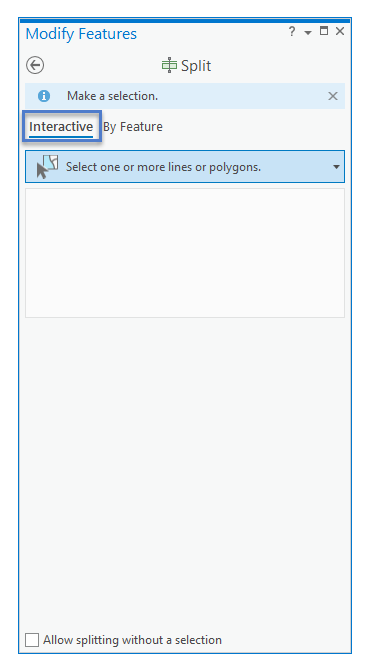

  4. Klicken Sie im Werkzeugbereich auf die Registerkarte Interaktiv.
    Registerkarte "Interaktiv" des Werkzeugs "Teilen"
  5. Aktivieren oder deaktivieren Sie Teilen ohne Auswahl zulassen.
    Aktiviert
    Teilen Sie alle sichtbaren und bearbeitbaren Features, ohne eine Auswahl zu erstellen.
    Deaktiviert
    Nur ausgewählte Features werden geteilt.

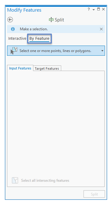

  4. Klicken Sie im Werkzeugbereich auf die Registerkarte Nach Feature.
    Nach Feature teilen
  5. Klicken Sie auf die Registerkarte Eingabe-Features, klicken Sie auf das Werkzeug Auswählen , und wählen Sie die Eingabe-Ausschneiden-Features aus.
  6. Klicken Sie auf die Registerkarte Ziel-Features. Klicken Sie dann auf das Werkzeug Auswählen , und wählen Sie die Ziel-Features aus, die geteilt werden sollen.
  7. Wenn Sie eine Auswahl auf einer der Registerkarten verfeinern müssen, klicken Sie auf die Registerkarte, und verwenden Sie eine oder mehrere der folgenden Methoden:
    • Um eine Auswahl auf ein einzelnes Feature zu reduzieren, doppelklicken Sie auf das Feature, das Sie behalten möchten, oder klicken Sie mit der rechten Maustaste darauf, und klicken Sie dann auf Nur dieses auswählen .
    • Wenn Sie ein Feature aus einer Auswahl entfernen möchten, klicken Sie mit der rechten Maustaste darauf, und klicken Sie dann auf Auswahl aufheben .
    • Um ein Feature von der Registerkarte Eingabe-Features in die Zielauswahl zu verschieben, klicken Sie mit der rechten Maustaste darauf, und klicken Sie dann auf Ans Ziel verschieben.
    • Um ein Feature von der Registerkarte Ziel-Features in die Eingabeauswahl zu verschieben, klicken Sie mit der rechten Maustaste darauf, und klicken Sie dann auf An die Eingabe verschieben.
    • Wenn eine Registerkarte eine Auswahl enthält, können Sie auf der anderen Registerkarte auf das Werkzeug Alle schneidenden Features auswählen klicken, um alle überschneidenden Features auf mehreren Layern auszuwählen.
  8. Klicken Sie auf Teilen.
