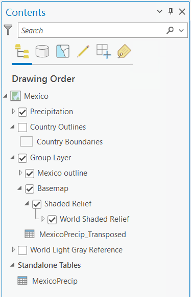

Bereich "Inhalt"
Alle Layer und Tabellen in einer Karte oder Szene werden im Bereich Inhalt aufgeführt. In diesem Bereich können Sie die Anzeige der Layer und Tabellen verwalten, ihre Eigenschaften steuern und sie in Gruppen organisieren.
Klicken Sie ggf. auf der Registerkarte Ansicht in der Gruppe Fenster auf Inhalt
, um den Bereich zu öffnen.
Registerkarten des Bereichs "Inhalt"
Auf den Registerkarten des Bereichs Inhalt werden eindeutige Informationen zu den Layern der Karte oder Szene angezeigt. Die aktive Registerkarte wird durch einen blauen Unterstrich gekennzeichnet. Klicken Sie auf die einzelnen Symbole, um zwischen den Registerkarten zu wechseln.
Tipp:
Drücken Sie auf einer beliebigen Registerkarte die Strg-Taste, während Sie die entsprechenden Kontrollkästchen durch Klicken deaktivieren oder aktivieren, um alle Layer gleichzeitig auszuwählen bzw. die Auswahl aller Layer aufzuheben. Weitere Tipps finden Sie unter Tastenkombinationen im Bereich "Inhalt".
Über die Registerkarten können Sie den Inhalt der Karte oder Szene auf die im Folgenden beschriebenen Weisen anzeigen.
Registerkarte |
Beschreibung |
Darstellungsreihenfolge |
Ordnen Sie die Layer in der Reihenfolge an, in der sie auf der Karte angezeigt werden. Ein in der Liste weiter oben stehender Layer wird über einem weiter unten stehenden dargestellt. Durch Ziehen können Sie den Layer an eine andere Position in der Liste verschieben. Über die Kontrollkästchen neben den einzelnen Layern steuern Sie deren Sichtbarkeit. Wenn in der Karte maßstabsabhängige Darstellungseinstellungen verwendet werden, umfasst die Darstellungsreihenfolge u. U. Layer mit aktivierter Sichtbarkeit, die aber in der Kartenanzeige nicht sichtbar sind. Wenn sich ein Layer außerhalb des Kartenmaßstabs befindet, wird dies im Bereich Inhalt durch ein ausgegrautes Kontrollkästchen und einen Strich unter dem Kästchen angegeben. Die Darstellungsreihenfolge der Layer und Tabellen im Bereich wird beim Speichern des Projekts beibehalten. Es ist nicht möglich, zu einem vorherigen Status der Darstellungsreihenfolge innerhalb einer Sitzung zurückzukehren. Verwenden Sie in einer Szene die Darstellungsreihenfolge, um die Layer in die Kategorie 2D-Layer oder 3D-Layer zu sortieren. |
Datenquelle |
Gruppieren und verwalten Sie Layer und Tabellen nach ihren Datenquellen. |
Auswahl |
Legen Sie die Layer fest, in denen eine Auswahl zulässig ist. Wenn eine Auswahl getroffen wird, wird die Anzahl ausgewählter Features neben dem Layer-Namen angezeigt. Sie können über diese Registerkarte auch die Auswahl von Layern aufheben. Für einige Layer – zum Beispiel Raster-Layer – ist keine interaktive Auswahl möglich. Diese Layer sind ohne Auswahl-Kontrollkästchen aufgeführt. |
Bearbeitung |
Legen Sie die Layer und Tabellen fest, die bearbeitet werden können. |
Fangen |
Legen Sie fest, welche Layer am Fangvorgang beteiligt sein können, wenn mit Werkzeugen gearbeitet wird, die Fangen unterstützen, z. B. Werkzeuge zum Bearbeiten und Messen von Features. |
Beschriftung |
Legen Sie die Sichtbarkeit der Beschriftungsklassen für jeden Layer fest. Erweitern Sie jeden Layer, um die Beschriftungsklassen anzuzeigen, diese zu duplizieren, ihre Reihenfolge zu ändern, auf Beschriftungseigenschaften für jede Beschriftungsklasse zuzugreifen, zwischen verschiedenen Beschriftungsklassen zu kopieren und für mehrere Beschriftungsklassen gleichzeitig zu ändern. Klicken Sie auf den Feature-Layer, um all seine Beschriftungsklassen auszuwählen. |
