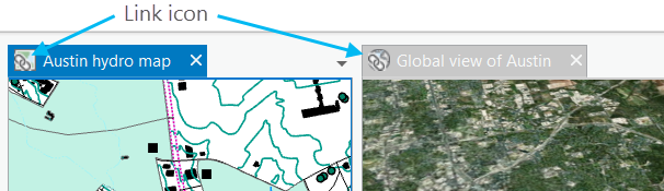

Das Symbol für die Verknüpfung von Ansichten (Kettensymbol) wird über dem Typ der Kartenansicht angezeigt, wie hier dargestellt.
Die 3D-Ansicht ist mit der aktiven Kartenansicht verknüpft, wie durch das Kettengliedsymbol gezeigt.
