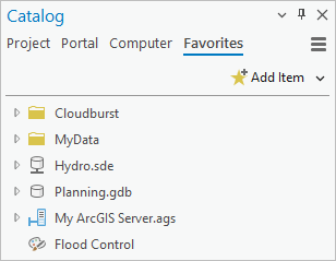

Die Registerkarte "Favoriten" im Bereich "Katalog"
Im Bereich Katalog werden Ihre Favoritenelemente auf der Registerkarte Favoriten angezeigt.

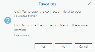

Wenn Sie ein Remote-Element, beispielsweise einen Server, als Favorit festlegen, müssen Sie angeben, ob eine Kopie der Verbindungsdatei im Ordner "Favoriten" in Ihrem Roaming-Profil gespeichert werden soll.
  • Wenn Sie auf Ja klicken, wird die Verbindungsdatei kopiert, und der Pfad zu der Kopie wird in der Datei Favorites.json gespeichert.
  • Wenn Sie auf Nein klicken, wird in der Datei Favorites.json der Pfad zu der am aktuellen Speicherort erstellten Verbindungsdatei gespeichert. Falls Sie zu einem späteren Zeitpunkt nicht mehr auf den Netzwerkstandort zugreifen können oder die Datei umbenannt bzw. gelöscht wird, ist der Pfad zum Favoriten-Element beschädigt.

    Klicken Sie auf die Registerkarte Favoriten und dann auf Element hinzufügen .

Eingabeaufforderung zu Favoriten
