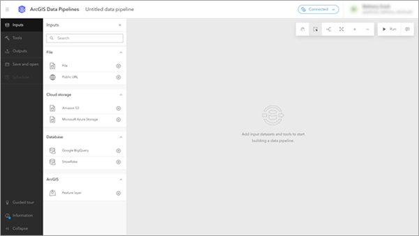

Hinzufügen einer Datenquelle
Eine Datenquelle lädt Daten zur Vorbereitung in die Data Pipeline. Führen Sie die folgenden Schritte aus, um eine Datenquelle zum Schema hinzuzufügen:
Klicken Sie auf der Werkzeugleiste "Editor" auf Eingabe.
Der Bereich Eingabe wird angezeigt.
Klicken Sie auf Datei.

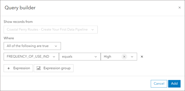

Klicken Sie im Werkzeugfenster auf die Schaltfläche + Neue Abfrage erstellen.
Das Dialogfeld Abfrage-Manager wird geöffnet.
Klicken Sie auf Ausdruck und dann auf Weiter.
Wählen Sie in der Feldauswahl FREQUENCY_OF_USE_IND aus. Geben Sie den Wert
Highin das Textfeld ein.
Klicken Sie im Dialogfeld Abfrage-Manager auf Hinzufügen.

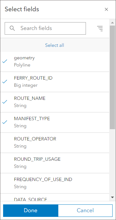

Klicken Sie auf der Werkzeugleiste "Editor" auf die Schaltfläche Werkzeuge und dann auf Felder auswählen.
Der Zeichenfläche wird das Element Felder auswählen hinzugefügt.
Verbinden Sie den Ausgabeport des Elements Nach Attribut filtern mit dem Eingabeport des Elements Felder auswählen. Verwenden Sie dazu eine der Optionen aus Schritt 3 oben.
Klicken Sie im Bereich Felder auswählen auf die Schaltfläche +Feld, und wählen Sie Geometrie, FERRY_ROUTE_ID, ROUTE_NAME und MANIFEST_TYPE aus. Klicken Sie auf Fertig, um die Feldauswahl zu speichern.
Für die schnelle Suche nach den Feldern können Sie das Textfeld "Suchen" verwenden.

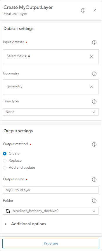

Klicken Sie auf der Werkzeugleiste "Editor" auf Ausgabe und dann auf Feature-Layer.
Der Zeichenfläche wird das Element Feature-Layer hinzugefügt.
Verbinden Sie den Ausgabeport des Elements Felder auswählen mit dem Eingabeport des Elements Feature-Layer.
Vergewissern Sie sich, dass das Feld Geometrie den Wert
geometryenthält.Geben Sie für Ausgabename einen eindeutigen Titel für den Ausgabe-Feature-Layer an.

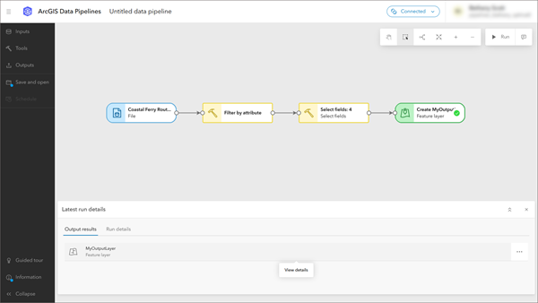

Klicken Sie im Aktionsmenü des Diagramms auf die Schaltfläche Autolayout-Diagramm
.Die Elemente im Diagramm werden automatisch in ein bereinigtes Layout verschoben.
Klicken Sie in der Aktionsleiste oben auf der Zeichenfläche auf Ausführen
.Die Data Pipeline wird nun ausgeführt, und die Konsole Details der letzten Ausführung erscheint. Sobald der Vorgang abgeschlossen ist, wird der Feature-Layer auf der Registerkarte Ausgabeergebnisse angezeigt.
Klicken Sie optional auf den Feature-Layer, um dessen Elementseite in ArcGIS Enterprise zu öffnen.
