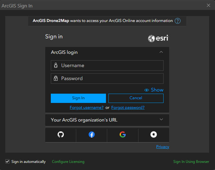

Anmelden
Wenn Sie ArcGIS Drone2Map zum ersten Mal verwenden, melden Sie sich mit den Anmeldeinformationen Ihrer ArcGIS Online- oder ArcGIS Enterprise-Organisation an. Danach besteht die Möglichkeit, sich automatisch anzumelden.
ArcGIS Drone2Map-Anmeldeaufforderung

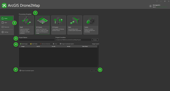

Standardmäßig wird in ArcGIS Drone2Map nach dem Öffnen die Seite "Neues Projekt" angezeigt. Auf der Seite "Neues Projekt" gibt es die Registerkarten Startseite, Öffnen, Ressourcen und Einstellungen.
Registerkarte "Startseite"
Auf der Registerkarte Startseite können Sie ein neues Projekt erstellen.
Die ArcGIS Drone2Map-Startseite
Element
Beschreibung
Klicken Sie auf eine Verarbeitungsvorlage (z. B. die Vorlage "2D-Produkte"), um eine Vorlage für das Projekt auszuwählen.
Klicken Sie auf eines der zuletzt verwendeten Projekte in der Liste, um es zu öffnen. Wenn Sie ein Projekt öffnen möchten, das sich nicht in der Liste befindet, klicken Sie auf Anderes Projekt öffnen .
Klicken Sie in das Feld Projektname, um einen Namen für das Projekt anzugeben. Der Projektspeicherort kann ebenfalls über die Schaltfläche Durchsuchen geändert werden.
Klicken Sie auf die Schaltflächen über der Tabelle, um Bilder hinzuzufügen oder zu entfernen und das Bildkoordinatensystem zu definieren.
5
Klicken Sie auf die Schaltfläche Projektkoordinatensystem , um das Koordinatensystem für das Projekt und ggf. vorhandene Ausgabeprodukte anzugeben.
6
Klicken Sie auf die Schaltfläche Erstellen, um das Projekt zu erstellen. Diese Schaltfläche ist nur aktiv, wenn zuvor eine Verarbeitungsvorlage ausgewählt und ein Projektname angegeben wurde und wenn Bilder in der Tabelle vorhanden sind.
Elemente der ArcGIS Drone2Map-Startseite auf der Registerkarte "Startseite"

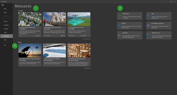

Ressourcen
Durch Klicken auf die Registerkarte Ressourcen werden Sie zur Ressourcenseite weitergeleitet. Hier finden Sie Ressourcen, die Sie dabei unterstützen, sich Kenntnisse anzueignen, Probleme zu beheben und Fragen zu beantworten.
Die Registerkarte "Ressourcen"

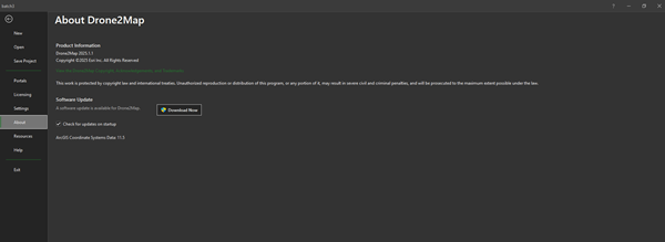

Info
Hier können Sie Informationen zu Ihrer ArcGIS Drone2Map-Version anzeigen und auf die neueste Version aktualisieren.

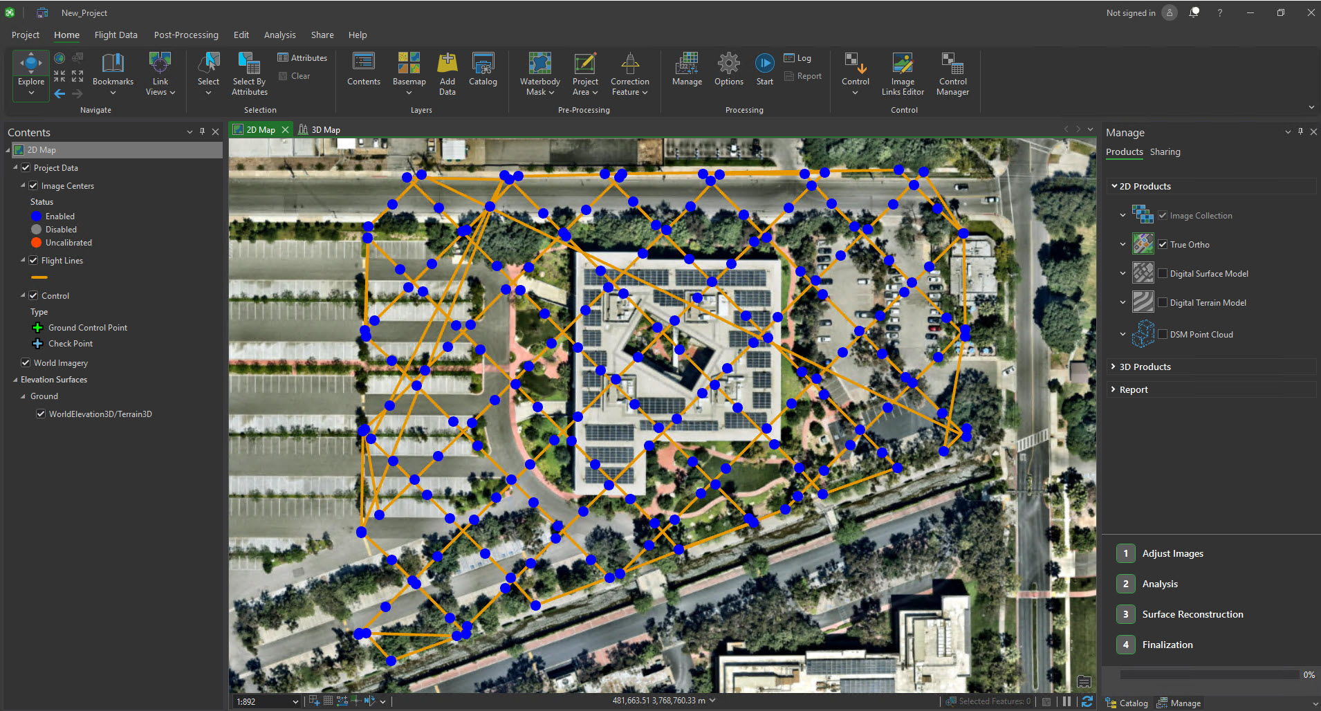

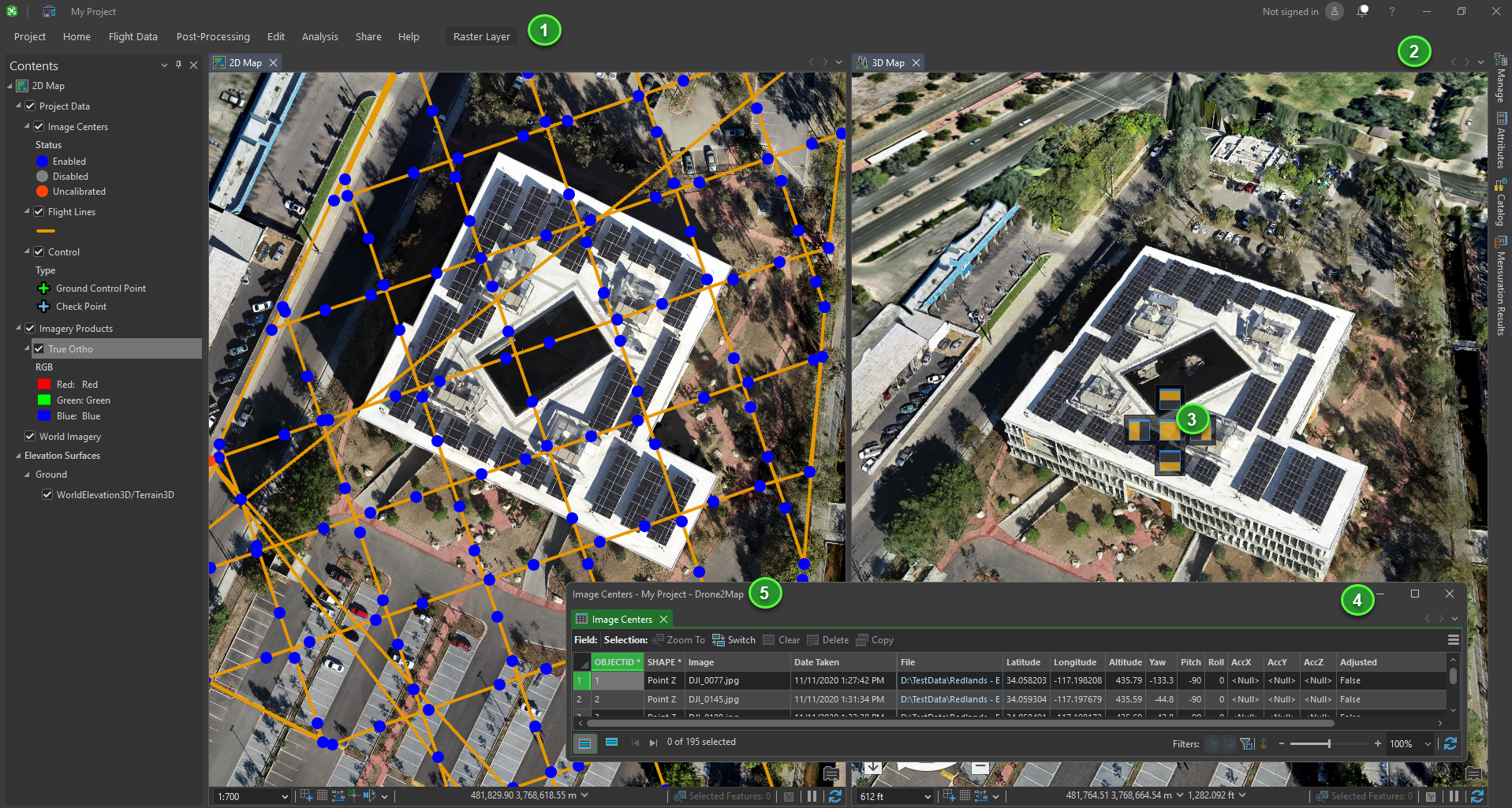

In ArcGIS Drone2Map besteht ein Projekt aus zusammengehörigen Arbeiten, die Karten und Verbindungen mit Ressourcen wie Systemordnern und Datenbanken enthalten können. Projektdateien weisen die Erweiterung .d2mx auf. Ein Projekt wird standardmäßig mit einer zugehörigen File-Geodatabase in einem eigenen Ordner gespeichert.
Ein ArcGIS Drone2Map-Projekt
Es wird ein Projekt mit aktiver 2D-Karte gezeigt. Das Menüband befindet sich über der Karte. Links und rechts der Karte sind die Bereiche Inhalt und Verwalten geöffnet.
Bedienoberfläche von ArcGIS Drone2Map
Die Hauptbestandteile der ArcGIS Drone2Map-Oberfläche sind das Menüband sowie die Ansichten und Bereiche.

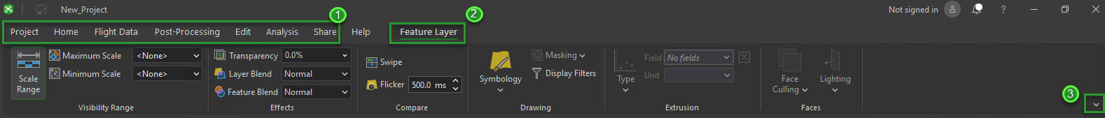

Menüband
In einem horizontalen Menüband oben im Anwendungsfenster sind Funktionen in einer Reihe von Registerkarten organisiert. Bestimmte Registerkarten – die sog. Kernregisterkarten – sind immer vorhanden oder werden angezeigt, wenn ein bestimmter Ansichtstyp aktiv ist.
Kontextbezogene Registerkarten werden angezeigt, wenn sich die Anwendung in einem bestimmten Zustand befindet. Dies ist z. B. der Fall, wenn in einer Karte ein Layer eines bestimmten Typs oder mit bestimmten Eigenschaften ausgewählt wird. Wenn Sie beispielsweise einen Feature-Layer im Bereich Inhalt einer Karte auswählen, wird die kontextbezogene Registerkarte Feature-Layer angezeigt. Wählen Sie dagegen einen Raster-Layer im Bereich Inhalt einer Karte aus, wird die kontextbezogene Registerkarte Raster-Layer angezeigt.
ArcGIS Drone2Map-Menüband
Element
Beschreibung
Auf Kernregisterkarten wird die Funktionalität organisiert. Wenn eine Registerkarte ausgewählt wird, werden die zugehörigen Werkzeuge und Schaltflächen auf dem Menüband angezeigt.
Kontextbezogene Registerkarten, wie z. B. Feature-Layer, werden nur angezeigt, wenn sich die Anwendung in einem für ihre Verwendung geeigneten Zustand befindet.
Klicken Sie auf Menübandanzeigeoptionen, um zwischen dem klassischen Menüband und dem vereinfachten Menüband zu wählen. Sie können auch das Menüband ausblenden, wobei nur die Registerkarten angezeigt werden.
Elemente des ArcGIS Drone2Map-Menübandes

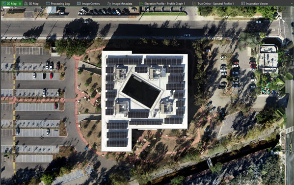

Ansichten sind Fenster zum Anzeigen von und Arbeiten mit Repräsentationen Ihrer Daten, z. B. 2D- und 3D-Karten, Tabellen, Diagramme und Protokolle. Sie können immer nur eine Ansicht auswählen und damit arbeiten. Die ausgewählte Ansicht wird als aktive Ansicht bezeichnet.
Eine Ansicht wird durch Klicken auf die Registerkarte oben im Fenster aktiviert. Wenn eine Ansicht aktiv ist, ist die entsprechende Registerkarte grün. Sie können die aktive Ansicht mit der Registerkarte an eine andere Position im ArcGIS Drone2Map-Fenster oder außerhalb des Fensters ziehen. Die Registerkarten und Befehle auf dem Menüband können sich in Abhängigkeit von der aktiven Ansicht ändern.
Eine aktive Kartenansicht
Offenes Projekt mit 2D-Karte in der aktiven Kartenansicht.

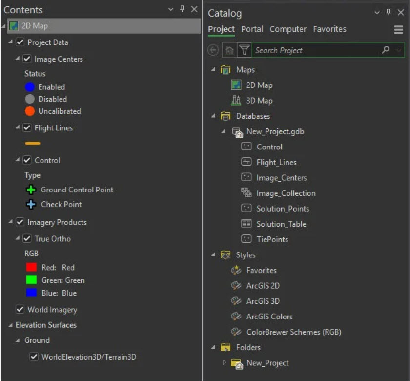

In einem Bereich werden der Inhalt einer Ansicht (Bereich Inhalt), die Elemente in einem Projekt oder aktiven Portal (Bereich Katalog) oder Befehle und Einstellungen für einen Funktionalitätsbereich (Bereiche Symbolisierung und Features erstellen) angezeigt.
Bereich "Inhalt" einer Karte und Bereich "Katalog"

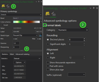

Bereiche enthalten Funktionen, die auf dem Menüband möglicherweise nicht verfügbar sind. Darin werden Funktionalitäten mithilfe von Textregisterkarten und grafischen Registerkarten strukturiert. Einige Bereiche enthalten mehrere Seiten.
Bereich "Symbolisierung" mit markierten Steuerelementen des Bereichs
Element
Beschreibung
Mit grafischen sekundären Registerkarten wird die Funktionalität einer primären Registerkarte unterteilt.
Expander sind kleine Pfeile, über die Sie Einstellungen ein- oder ausblenden können.
Mit Ziehpunkten können Sie durch Ziehen die Größe der Fläche eines Bereichs anpassen.

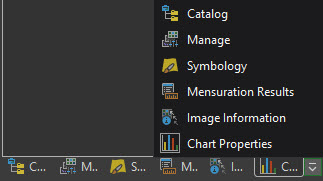

Sie können Bereiche schließen oder geöffnet lassen. Sie können auf einen Dropdown-Pfeil klicken, um den vollständigen Namen der einzelnen Bereiche anzuzeigen.
Überlaufmenü für Bereiche
