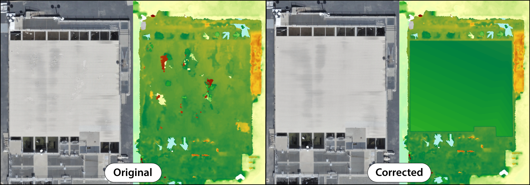

Ein Beispiel für 2D-Korrektur-Features ist das Zeichnen eines Korrektur-Features über einem Flachdach. Die Fläche innerhalb des Korrektur-Feature-Polygons wird geglättet, um eine einheitlichere Oberfläche zu erreichen.

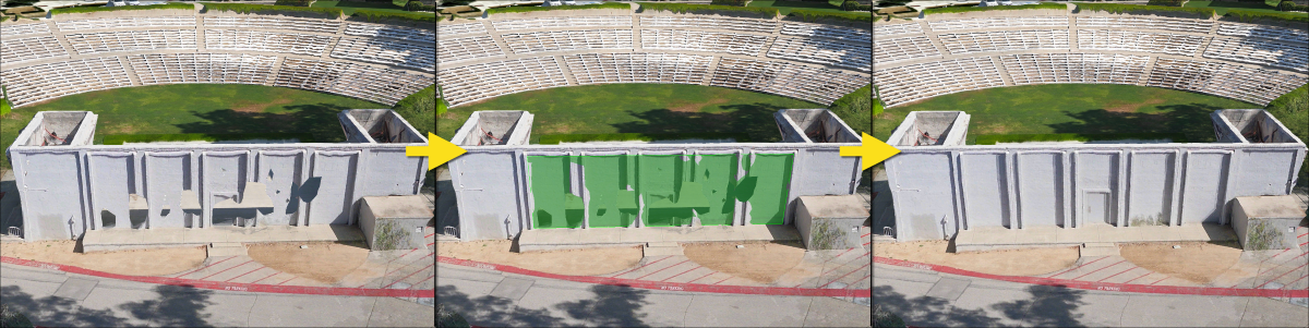

Korrektur-Features werden mit 3D-Geometrie gezeichnet und können verwendet werden, um vertikale Flächen in Meshes zu korrigieren. Sie funktionieren ähnlich wie 2D-Korrekturen, indem sie die Fläche abplatten und füllen, sodass das Mesh mit dem gezeichneten Feature übereinstimmt. Sie werden am häufigsten für Objekte verwendet, die stark reflektieren oder transparent sind, z. B. Fassaden und Dächer aus Glas, und für Oberflächen, die keine eindeutigen Texturen aufweisen.
Ein Beispiel für den Einsatz von 3D-Korrektur-Features ist das Korrigieren von Lücken, die in einem 3D-Mesh auftreten. In der Fläche innerhalb des vertikal gezeichneten Korrektur-Features werden Lücken gefüllt, und sie wird geglättet, sodass die Mesh-Textur dann auf die neue Geometrie abgestimmt ist.
