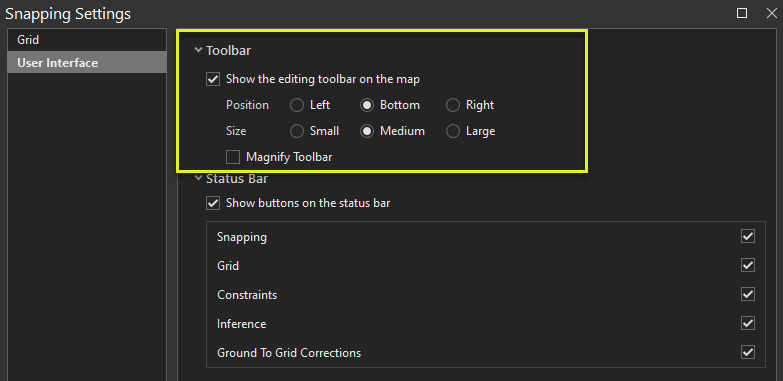

Aktivieren oder Deaktivieren der Werkzeugleiste für die Bearbeitung
Wenn Sie Die Werkzeugleiste für Bearbeitung auf der Karte anzeigen deaktivieren, wird die Werkzeugleiste ausgeblendet. Sie können die Werkzeugleiste entweder im Hintergrund oder über das Dialogfeld Editor-Einstellungen erneut aktivieren.
Aktivieren oder Deaktivieren der Bearbeitungswerkzeugleiste über die Fangeinstellungen
Führen Sie die folgenden Schritte aus, um die Bearbeitungswerkzeugleiste über die Fangeinstellungen zu aktivieren oder zu deaktivieren:
  1. Klicken Sie auf die Registerkarte Bearbeiten, um die Gruppe Features einzublenden.
  2. Klicken Sie auf dem Menüband auf die Schaltfläche Optionen Einstellungen, um das Dialogfeld Editor-Einstellungen aufzurufen.
    Einstellungen für die Werkzeugleiste
  3. Klicken Sie, um den Abschnitt Werkzeugleiste einzublenden.
  4. Aktivieren oder deaktivieren Sie das Kontrollkästchen Die Werkzeugleiste für Bearbeitung auf der Karte anzeigen.

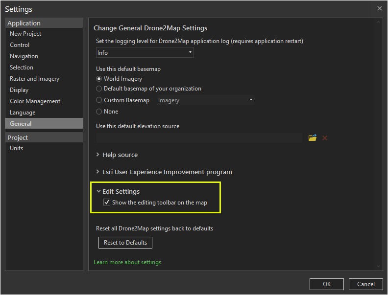

Aktivieren oder Deaktivieren der Fangeinstellungen über das Fenster "Anwendungseinstellungen"
Führen Sie die folgenden Schritte aus, um die Fangeinstellungen über das Fenster "Anwendungseinstellungen" zu aktivieren oder zu deaktivieren:
  1. Klicken Sie auf die Registerkarte Projekt, um die Seite Neues Projekt anzuzeigen.
  2. Klicken Sie auf dem Menüband auf Einstellungen, um das Fenster Einstellungen anzuzeigen.
  3. Klicken Sie im Abschnitt Allgemein auf den Dropdown-Pfeil Einstellungen bearbeiten.

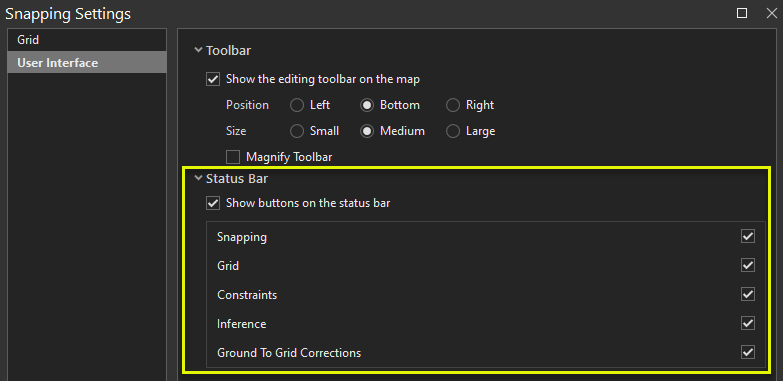

Konfigurieren der Statusleiste
Sie können die auf der Statusleiste verfügbaren Werkzeuge mit den folgenden Schritten anpassen:
  1. Klicken Sie auf den Dropdown-Pfeil auf der Statusleiste am unteren Rand der aktiven Karte oder Szene, und klicken Sie dann auf Schaltflächen anpassen .
    Klicken Sie alternativ auf dem Menüband auf die Registerkarte Bearbeiten. Klicken Sie in der Gruppe Features auf Einstellungen .
    Das Dialogfeld Editor-Einstellungen wird angezeigt.
  2. Klicken Sie auf die Registerkarte Bedienoberfläche im Dialogfeld Editor-Einstellungen, und blenden Sie die Option Statusleiste ein.
    Einstellungen für die Statusleiste
  3. Aktivieren Sie das Kontrollkästchen Schaltflächen in der Statusleiste anzeigen.
    Danach werden die aktivierten Schaltflächen auf der Statusleiste angezeigt.
    Deaktivieren Sie diese Einstellung, um die aktivierten Schaltflächen auszublenden.
  4. Aktivieren Sie das Kontrollkästchen für jede Zeichenhilfe-Schaltfläche, die auf der Statusleiste angezeigt werden soll.
    Um eine Schaltfläche auszublenden, deaktivieren Sie das entsprechende Kontrollkästchen.
  5. Klicken Sie auf OK.
