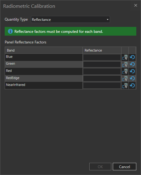

Berechnen des Strahlungsfaktors
Wenn der Typ der radiometrischen Größe auf Reflexion festgelegt ist, wird eine Tabelle mit den Bändern sowie ein Dialogfeld zum Berechnen des Reflexionsfaktors für die einzelnen Bänder angezeigt.
Strahlungsfaktortabelle
  1. Klicken Sie auf die Schaltfläche Berechnen , um das Fenster Panel-Reflexionsfaktor berechnen zu öffnen.

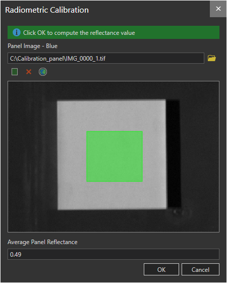

  2. Klicken Sie auf die Schaltfläche "Durchsuchen", und wählen Sie das Bild Ihres Oberflächenreflexions-Panels aus.
  3. Klicken Sie auf die Schaltfläche Fläche für Kalibrierung skizzieren , und zeichnen Sie innerhalb der Kalibrierungsfläche des Panels ein neues Polygon.
    Referenzbereich des Panels
  4. Geben Sie den für das Reflexionsverhältnis angegebenen Wert in das Textfeld Durchschnittliche Panel-Reflexion ein, und klicken Sie auf OK. Wiederholen Sie diesen Schritt für die restlichen Bänder.
  5. Klicken Sie auf OK, um die Kalibrierungseinstellungen zu speichern.
