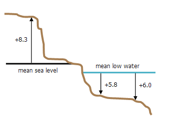

Ein vertikales Koordinatensystem ist mit einer Maßeinheit versehen. Es handelt sich immer um eine lineare Einheit, in der Regel Fuß oder Meter (z. B. internationale Fuß oder Meter). Ein vertikales Koordinatensystem verfügt außerdem über eine Richtung. Damit wird angegeben, ob sich Werte positiv nach oben befinden, also Höhen über einer Oberfläche repräsentieren, oder positiv nach unten, wobei die Werte in einer Tiefe unter der Oberfläche liegen. Die folgende Abbildung enthält zwei vertikale Koordinatensysteme: das eine zeigt den mittleren Meeresspiegel, das andere mittleres Niedrigwasser. Der mittlere Meeresspiegel dient als Nullebene für Höhenwerte. Beim mittleren Niedrigwasser handelt es sich um ein tiefenbasiertes vertikales Koordinatensystem.
Für ein System, das auf der mittleren Meeresspiegelhöhe basiert, wird ein Z-Wert angezeigt. Jegliche Punkte, die unter der mittleren Meeresspiegelhöhe liegen und darauf Bezug nehmen, besitzen einen negativen Z-Wert. Das System, das auf dem mittleren Niedrigwasser basiert, ist mit zwei Z-Werten verknüpft. Da das auf dem mittleren Niedrigwasser basierende System tiefenbasiert ist, sind die Z-Werte positiv. Jegliche Punkte, die unter die mittlere Niedrigwasserhöhe fallen und darauf Bezug nehmen, besitzen einen negativen Z-Wert.
