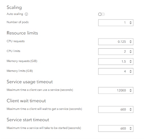

Nachdem Sie die Organisation so konfiguriert haben, dass sie Adressen geokodiert und die Freigabe Ihres Locators aus ArcGIS Pro erfolgt ist, müssen Sie dem erstellten Pod die entsprechenden Ressourcen zuweisen. Je nach Bereitstellung müssen Sie dem Pod mehrere Ressourcen zuweisen, damit der Geokodierungsservice optimal funktioniert. Bei der ersten Veröffentlichung über ArcGIS Pro weist die Bereitstellung eines Geokodierungsservices folgende Spezifikationen auf:
Standardeinstellungen des Services in ArcGIS Pro

Zuweisen von Ressourcen für den Geokodierungsservice
Gehen Sie wie folgt vor, um die Anzahl der Pods, den maximalen Arbeitsspeicher und die maximale Anzahl der CPU-Kerne für den Geokodierungsservice in ArcGIS Enterprise Manager zu konfigurieren:
  1. Öffnen Sie ArcGIS Enterprise Manager für die ArcGIS Enterprise on Kubernetes-Organisation.
  2. Melden Sie sich als Administrator an.
  3. Klicken Sie auf das Banner Services.
  4. Klicken Sie auf den Geokodierungsservice, den Sie konfigurieren möchten.
  5. Klicken Sie auf das Menüband Einstellungen.
  6. Ändern Sie die Werte für Anzahl der Pods, Speicherbegrenzungen (GiB) und CPU-Begrenzungen für Ihre Organisation gemäß den Empfehlungen im vorherigen Abschnitt.
  7. Klicken Sie auf Speichern.
    Der Service richtet die Pods ein und weist Arbeitsspeicher gemäß Ihren Angaben zu.
