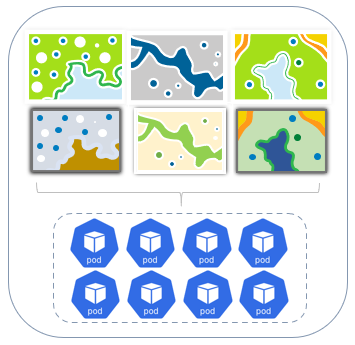

Geteilte Kartenservice-Bereitstellung
Im Beispiel oben ist für sechs einzelne Kartenservices der geteilte Modus festgelegt. Dies wird durch acht Pods in einer geteilten Kartenservice-Bereitstellung unterstützt. Von diesen sechs Services empfangener Datenverkehr kann durch beliebige Pods in der geteilten Service-Bereitstellung unterstützt werden.

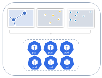

Im folgenden Beispiel werden drei einzelne gehostete Feature-Services durch sechs Pods in einer geteilten Feature-Service-Bereitstellung unterstützt.
Geteilte Feature-Service-Bereitstellung

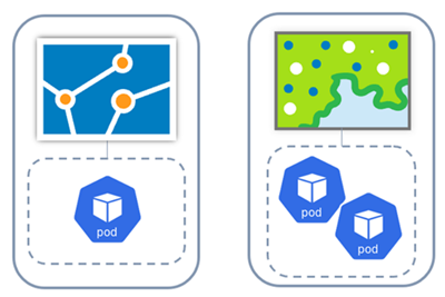

Dedizierter Modus
Wenn Sie den dedizierten Modus für einen Service verwenden, ist mindestens ein Pod exklusiv für die Verarbeitung der Anforderungen für den jeweiligen Service festgelegt. Wenn Sie beispielsweise einen Kartenservice veröffentlichen, der im dedizierten Modus konfiguriert ist, wird eine Kartenservice-Bereitstellung für diesen Service erstellt. Diese umfasst mindestens einen dedizierten Pod für diesen Kartenservice.
Eine dedizierte Kartenservice-Bereitstellung enthält eine definierte Anzahl von Pods. Jeder Service kann unabhängig von anderen konfiguriert werden, um Service-Anforderungen nach Bedarf zu verarbeiten. Szenarien, in denen für Services durchweg ein hoher Datenverkehr verzeichnet wird, sind potenzielle Kandidaten für eine Verlagerung der Services in den dedizierten Modus.
Bereitstellung im dedizierten Modus
Im Beispiel oben sind zwei unterschiedliche Services für den dedizierten Modus konfiguriert: ein Kartenservice wird durch einen und ein anderer Kartenservice durch zwei Pods unterstützt.
