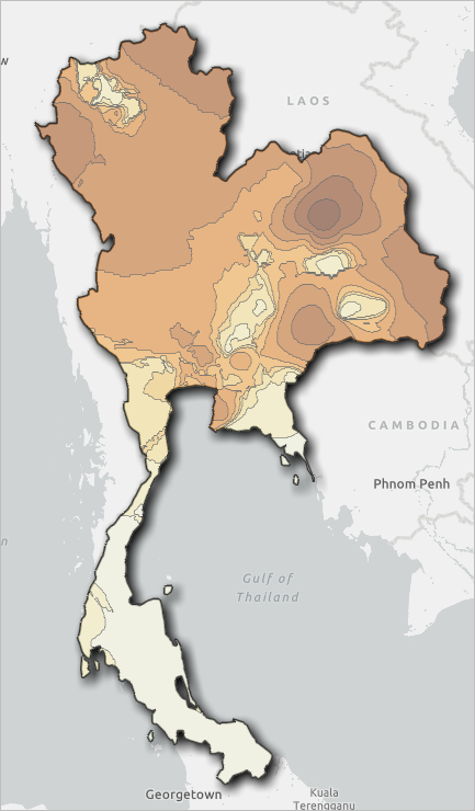

Beispiel
Ein GIS-Analyst hat ein Dataset mit Luftqualitätspunkten in Thailand. Mit dem Werkzeug "Punkte interpolieren" können die Luftqualitätswerte im Land vorhergesagt und es kann eine Oberfläche für die Luftqualität erstellt werden.
