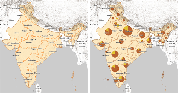

Sie haben in einer Tabelle Daten gespeichert, die Sie räumlich anzeigen möchten. Die Tabelle enthält die Anzahl der primären Gesundheitszentren (Primary Health Centres, PHCs) in den einzelnen Unionsstaaten und Unionsterritorien in Indien. Mit dem Werkzeug Features verbinden können Sie die Tabelle mit einem Feature-Layer verbinden, sodass die PHC-Daten räumlich angezeigt werden können.
PHCs mit den Grenzen der Bundesstaaten und Unionsterritorien verbinden
Das erste Bild zeigt den Eingabe-Feature-Layer (indische Bundesstaaten und Unionsterritorien). Das zweite Bild zeigt Kreisdiagramme, die die Anzahl der ländlichen und städtischen PHCs pro Grenze angeben.

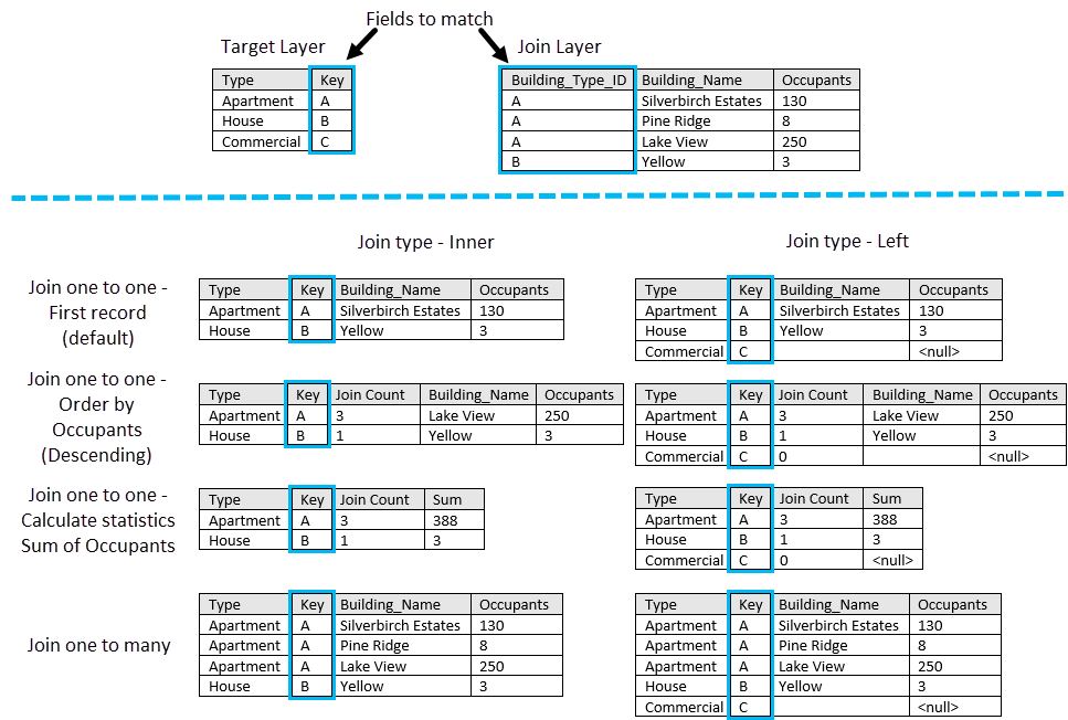

  • Verbindungsvorgang bestimmt, wie Verbindungen zwischen dem Ziel- und dem Join-Layer verarbeitet werden sollen, wenn mehrere Features im Join-Layer dieselbe Beziehung mit dem Ziel-Layer aufweisen. Die folgenden Optionen sind verfügbar:
    • Eins-zu-Eins-Verbindung: Verbindet einen einzelnen Datensatz im Join-Layer mit jedem Feature im Ziel-Layer. Dies kann entweder der erste Datensatz oder eine Zusammenfassung aller übereinstimmenden Datensätze sein, wie es durch den Parameter Mehrere übereinstimmende Datensätze bestimmt wird.
    • Eins-zu-Viele-Verbindung: Verbindet alle übereinstimmenden Features im Join-Layer mit dem Ziel-Layer. Der Ergebnis-Layer enthält mehrere Datensätze des Ziel-Features.
  • Mehrere übereinstimmende Datensätze bestimmt, welche Datensätze aus dem Join-Layer in einer Eins-zu-Eins-Verbindung verwendet werden sollen. Mehrere übereinstimmende Datensätze ist verfügbar, wenn Eins-zu-Eins-Verbindung für Verbindungsvorgang ausgewählt wurde. Die folgenden Optionen sind verfügbar:
    • Nur ersten übereinstimmenden Datensatz beibehalten: Für jedes Ziel-Feature wird nur ein übereinstimmender Datensatz aus dem Join-Layer verwendet. Der übereinstimmende Datensatz wird durch den Parameter Sortieren nach bestimmt.
    • Feldstatistik berechnen: Für das ausgewählte Feld werden für alle Datensätze, die mit einem Feature im Ziel-Layer übereinstimmen, Summenstatistiken berechnet. Die Anzahl der zusammengefassten Datensätze wird ebenfalls standardmäßig hinzugefügt.
    • Nur Anzahl berechnen: Es wird die Anzahl der übereinstimmenden Features berechnet, ohne dass andere Summenstatistiken zurückgegeben werden.
  • Sortieren nach bestimmt, wie der erste übereinstimmende Datensatz ausgewählt wird. Sortieren nach ist verfügbar, wenn Nur ersten übereinstimmenden Datensatz beibehalten für Mehrere übereinstimmende Datensätze ausgewählt wurde.
Sortieren nach enthält die folgenden Unterparameter:
  • Feld: Bestimmt, welches Feld im Join-Layer verwendet wird, um auszuwählen, welcher übereinstimmende Datensatz beibehalten wird. Standardmäßig wird das Feld ObjectID verwendet, damit der erste übereinstimmende Datensatz im Dataset erhalten bleibt. Wenn ein Feld ausgewählt wurde, dann werden die Werte in diesem Feld verwendet, um basierend auf dem Parameter Sortierreihenfolge auszuwählen, welcher Datensatz beibehalten wird. Numerische und Datumsfelder werden unterstützt.
  • Sortierreihenfolge: Bestimmt, ob das Feld aufsteigend oder absteigend sortiert werden soll, wenn der erste übereinstimmende Datensatz ausgewählt wird.
  • Feldstatistik bestimmt, welche Zahlenfelder aus dem Join-Layer zusammengefasst werden sollen. Zu den unterstützten Summenstatistiken gehören Summe, Minimum, Maximum, Mittelwert und Standardabweichung. Die Statistik wird für jedes Ziel-Feature berechnet. Feldstatistik ist verfügbar, wenn Übereinstimmende Datensätze zusammenfassen für Mehrere übereinstimmende Datensätze ausgewählt wurde.
    Mehr Informationen über Summenstatistiken
  • Verbindungstyp bestimmt, ob in der Ausgabe nur übereinstimmende Features oder alle Features aus dem Ziel-Layer enthalten sein sollen. Die folgenden Optionen sind verfügbar:
    • Inner Join: Im Ergebnis-Layer werden nur die übereinstimmenden Features aus dem Ziel-Layer und dem Join-Layer zurückgegeben
    • Left Join: Im Ziel-Layer werden alle Features unabhängig davon, ob sie mit Features im Join-Layer übereinstimmen, zurückgegeben.
Beispiel für Inner und Left Joins
Beispiel für Eins-zu-Eins- und Eins-zu-Viele-Attributverbindungen unter Verwendung der Verbindungstypen "Inner Join" und "Left Join". In diesem Beispiel umfassen die Eins-zu-Eins-Verbindungen den Standarddatensatz, die Summe der Bewohner und das Maximum der Bewohner.
