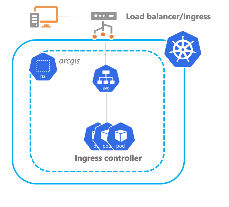

Netzwerkfluss
Die Organisations-URL enthält den FQDN, der verwendet wird, um Client-Datenverkehr zu einer ArcGIS Enterprise-Organisation zu leiten. Der FQDN wird über einen DNS-Datensatz zu einem Edge Load Balancer aufgelöst, der den Datenverkehr zurück zum gebündelten Ingress-Controller leitet. Zwischen diesen beiden Netzwerk-Hops können zusätzliche Load Balancer, Web Adaptor-Instanzen oder Ingress-Controller vorhanden sein und den Netzwerkfluss beeinflussen. Sobald die Anforderung jedoch den gebündelten Ingress-Controller erreicht, wird eine Reihe von verwalteten und mit Namespace versehenen Ingress-Objekten verwendet, um Anforderungen an den richtigen Backend-Microservice zu leiten.
Wenn Sie an einem beliebigen Punkt im Netzwerkpfad einen Load Balancer auf Schicht 7 verwenden, müssen Sie den X-Forwarded-Host-Header so festlegen, dass er mit dem FQDN der Organisation übereinstimmt, damit die Proxy-Anforderungen ordnungsgemäß weitergeleitet werden und über den gesamten Weg zurück zum gebündelten Ingress-Controller erhalten bleiben.
Netzwerkfluss
