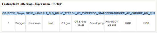

Das folgende Beispiel zeigt eine GetFeatureInfo-Anforderung zusammen mit der Antwort im standardmäßigen HTML-Format:
Anforderung
http://gisserver.example.com/arcgis/services/ihs_petroleum/MapServer/WMSServer?&service=WMS&version=1.1.0&request=GetFeatureInfo&layers=fields&query_layers=fields&styles=&bbox=47.130647,8.931116,48.604188,29.54223&srs=EPSG:4326&feature_count=10&x=562&y=193&height=445&width=1073&info_format=text/html&
Maßnahmenkoordination
Standardmäßige HTML-Antwort für "GetFeatureInfo"

Die HTML-Beispieltabelle mit dem blauen Titel, die am Anfang dieses Themas erwähnt wird, wurde mit der standardmäßigen XSLT-HTML-Vorlage erzeugt. Wenn Sie die XML-Daten im Rohformat abrufen möchten, können Sie alternativ den GetFeatureInfo-Anforderungsparameter "INFO_FORMAT" auf "application/vnd.esri.wms_raw_xml" festlegen. Mit dieser Methode können Sie Ihre eigene XSLT-Vorlage erstellen.
