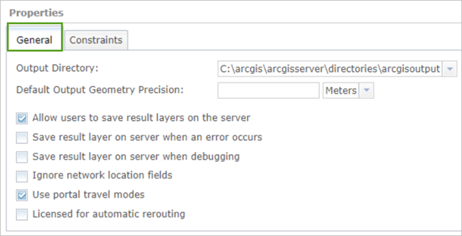

Allgemein
Die folgenden Eigenschaften sind auf der Registerkarte Allgemein verfügbar. Die ausgewählten Optionen werden auf alle Solver angewendet:
Registerkarte "Allgemein"
  • Ausgabeverzeichnis: Geben Sie das Verzeichnis an, in das Ergebnis-Layer geschrieben werden.
  • Standardgenauigkeit der Ausgabe-Geometrie: Mit diesem Parameter geben Sie an, wie stark die vom Service zurückgegebene Ausgabegeometrie vereinfacht werden soll. Wenn er auf Null festgelegt oder nicht angegeben ist, erfolgt keine Generalisierung der Ausgabegeometrie. Wenn er als positiver Wert angegeben ist, wird die Gesamtantwortgröße reduziert und die Performance für die Darstellung der Shapes in den Anwendungen verbessert.
  • Speichern von Ergebnis-Layern auf dem Server durch Benutzer zulassen: Geben Sie an, ob Benutzer Ergebnis-Layer auf dem Server speichern können, um sie später zu verwenden.
  • Bei Fehler den Ergebnis-Layer auf Server speichern: Geben Sie an, ob Ergebnis-Layer automatisch im Ausgabeverzeichnis gespeichert werden sollen, wenn während der Analyse ein Fehler auftritt. Wenn diese Option aktiviert ist, kann sie die Fehlerbehandlung erleichtern.
  • Ergebnis-Layer beim Debuggen auf dem Server speichern: Wenn dieses Kontrollkästchen aktiviert ist, werden Ergebnis-Layer für jede Anforderung automatisch im Ausgabeverzeichnis gespeichert, wenn das Protokoll-Level auf DEBUG festgelegt ist.
  • Netzwerkstandortfelder ignorieren: Wenn diese Einstellung aktiviert ist, werden im Service keine Positionsfelder für die Eingabeanalysepositionen (Stopps, Barrieren, Einrichtungen, Ereignisse usw.) verwendet, wenn diese mit der Anforderung übergeben werden. Das Ignorieren von Netzwerkstandortfeldern ist hilfreich, wenn sich Straßennamen häufig ändern, da auf diese Weise das Übergeben von Anforderungen mit veralteten Positionsfeldern vermieden wird.
  • Portal-Reisemodi verwenden: Wenn diese Einstellung aktiviert ist, werden im Service anstelle der Reisemodi in dem vom Service verwendeten Netzwerk-Dataset die in ArcGIS Enterprise konfigurierten Reisemodi verwendet.
  • Lizenziert für automatische Routenneuberechnung: Wenn diese Einstellung aktiviert ist, werden Client-Anwendungen (beispielsweise mit der Navigations-API in ArcGIS Maps SDKs for Native Apps erstellte Anwendungen) benachrichtigt, dass der Service für die Routenneuberechnung verwendet werden kann.
    Achtung:
    Stellen Sie vor dem Aktivieren dieser Einstellung sicher, dass das durch den Service verwendete Netzwerk-Dataset für die Routenneuberechnung lizenziert ist. Falls Sie die Netzwerk-Datasets aus ArcGIS StreetMap Premium verwenden, sind diese Datasets nicht für automatische Routenneuberechnung lizenziert. In diesem Fall stellt die Aktivierung dieser Eigenschaft einen Verstoß gegen die Lizenzvereinbarung für ArcGIS StreetMap Premium dar. Wenn das Netzwerk-Dataset jedoch aus von Ihrer Organisation verwalteten Straßendaten erstellt wurde, können Sie diese Eigenschaft aktivieren.

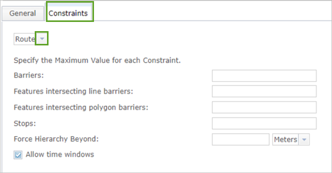

Beschränkungen
Beschränkungen sind eine Gruppe von Eigenschaften, die für jeden Solver definiert werden können, um Funktionen zu aktivieren bzw. zu deaktivieren oder die Größe der Probleme, die durch den Service gelöst werden können, zu beschränken. Diese Eigenschaften können auf der Registerkarte Beschränkungen festgelegt werden. Sie können den Solver-Typ im Dropdown-Menü auswählen.
Registerkarte "Beschränkungen"
Die folgenden Beschränkungen sind für jeden Solver verfügbar:
  • Max. Barrieren: Die maximal zulässige Anzahl von Punkt-Barrieren, die pro Anfrage übergeben werden dürfen.
  • Max. Features, die Linien-Barrieren schneiden: Die maximale Anzahl von Straßen, die pro Anforderung durch Linien-Barrieren eingeschränkt werden dürfen.
  • Max. Features, die Polygon-Barrieren schneiden: Die maximale Anzahl von Straßen, die pro Anforderung durch Polygon-Barrieren eingeschränkt werden dürfen.
  • Hierarchie jenseits der (Ausdehnung der Eingaben) erzwingen und Einheiten für "Hierarchie jenseits der (Ausdehnung der Eingaben) erzwingen": Wenn Stopps sehr weit voneinander entfernt sind und diese Optionen nicht aktiviert wurden, kann das Verarbeiten von Anforderungen viel Zeit und Serverressourcen in Anspruch nehmen.
Für jeden Solver sind die in den folgenden Abschnitten beschriebenen zusätzlichen Beschränkungen verfügbar:
Route
Der Routen-Solver bietet folgende Beschränkungen:
  • Max. Stopps: Die maximale Anzahl von Stopps, die ein Benutzer pro Anforderung übergeben darf.
  • Zeitfenster zulassen: Mit dieser Option wird festgelegt, ob der Service das Übergeben von Zeitfenstern für die Eingabestopps durch den Benutzer unterstützt.
Einzugsgebiet
Der Einzugsgebiet-Solver bietet folgende Beschränkungen:
  • Max. Einrichtungen: Die maximal zulässige Anzahl von Einrichtungen, die pro Anfrage übergeben werden dürfen.
  • Max. Unterbrechung und Einheiten für "Max. Unterbrechung": Der maximale Unterbrechungswert, der für eine Einzugsgebietanforderung angegeben werden kann. Die Impedanzeinheiten können auf folgenden Parametern basieren:
    • Zeit
    • Länge
    • Sonstige
  • Hierarchie jenseits der (Unterbrechung) erzwingen und Einheiten für "Hierarchie jenseits der (Unterbrechung) erzwingen": Der maximale Unterbrechungswert, der für eine Einzugsgebietanforderung angegeben werden kann. Nach Überschreiten dieses maximalen Wertes legt der Server automatisch fest, dass für die Anforderung stattdessen die Netzwerkhierarchie verwendet wird.
Nächstgelegene Einrichtung
Der Solver für die nächstgelegene Einrichtung bietet folgende Beschränkungen:
  • Max. Einrichtungen: Die maximal zulässige Anzahl von Einrichtungen, die pro Anforderung übergeben werden dürfen.
  • Max. zu suchende Einrichtungen: Die maximale Anzahl von Einrichtungen aus einem Ereignis, die der Service pro Anforderung suchen soll.
  • Max. Ereignisse: Die maximale Anzahl von Ereignissen, die pro Anforderung übergeben werden dürfen.
Start-Ziel-Kostenmatrix
Der Start-Ziel-Kostenmatrix-Solver bietet folgende Beschränkungen:
  • Max. Ziele: Die maximale Anzahl von Zielen, die pro Anforderung übergeben werden dürfen.
  • Max. zu suchende Ziele: Die maximale Anzahl von Zielen für einen Startpunkt, die der Service pro Anforderung suchen soll.
  • Max. Startpunkte: Die maximale Anzahl von Startpunkten, die pro Anforderung übergeben werden dürfen.
