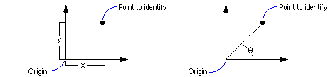

Die Funktion "ATan2" konvertiert rechtwinklige Koordinaten (X,Y) in polare Koordinaten (r,θ), wobei r die Entfernung vom Ursprung ist und θ der Winkel von der X-Achse.
ATan2-Konvertierung
Konvertierung von rechtwinkligen Koordinaten in Polarkoordinaten
Die Gleichung zum Bestimmen von "ATan2" lautet:
\(\tan θ = y / x\)
  • (dabei ist \(θ\) der Winkel).
Die Operation "ATan2" stellt alle Quadranten in einer kartesischen Matrix (basierend auf dem Zeichen) dar.
Der Wert der ersten Eingabe wird bei der Berechnung des Tangentenwinkels (\(y\)) als Zähler verwendet. Der Wert der zweiten Eingabe wird bei der Berechnung des Tangentenwinkels (\(x\)) als Nenner verwendet.
