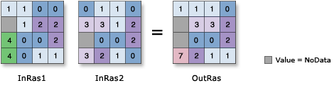

Führt eine bitweise OR-Operation für die binären Werte von zwei Eingabe-Rastern aus.
Abbildung: Bitwise Or

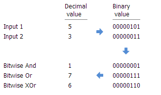

Für "Bitwise Or" wird für jedes Bit, bei dem eine oder beide Eingaben 1 sind, 1 ausgegeben. Wenn beide Bits 0 sind, lautet die Ausgabe für das Bit 0.
Beispiel für "Bitwise And", "Bitwise Or" und "Bitwise Xor"
Dies ist ein Beispiel für "Bitwise And", "Bitwise Or" und "Bitwise Xor".
