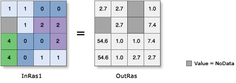

Berechnet die Exponentialfunktion zur Basis e der Pixel in einem Raster.
Abbildung: Exp
