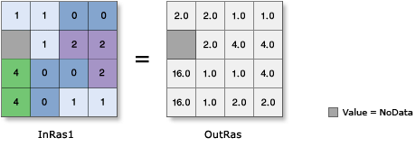

Berechnet die Exponentialfunktion zur Basis 2 der Pixel in einem Raster.
Abbildung: Exp2
Hinweise
Das Eingabe-Raster kann eine ganze Zahl oder eine Gleitkommazahl sein. Die Ausgabe dieses Werkzeugs ist immer eine Gleitkommazahl, unabhängig vom Eingabetyp.
Die Eingabe-Raster kann sowohl positiv als auch negativ sein. Die Ausgabe dieses Werkzeugs ist immer positiv.
