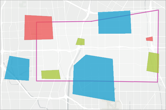

    In den Abbildungen unten sind die unterschiedlichen Ergebnisse bei Verwendung des Parameters Nur die Teile von Features aufnehmen, die die Kriterien erfüllen mit den folgenden Eingabedaten zu sehen:
    • Ein Polygon-Layer in Blau, Rot und Grün
    • Ein transparenter Polygon-Layer mit rosa Umriss
    Farbige Eingabe-Polygone in Blau, Rot und Grün und ein einzelnes transparentes Polygon mit rosa Umriss

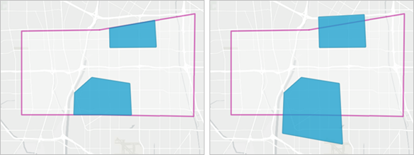

    In diesem Beispiel werden die blauen Polygone gefunden, die sich mit den transparenten Polygonen mit rosa Umriss überschneiden. In den beiden folgenden Ausgaben sind die unterschiedlichen Ergebnisse bei Aktivierung (erste Abbildung) und Deaktivierung (zweite Abbildung) von Nur die Teile von Features aufnehmen, die die Kriterien erfüllen zu sehen:
    Ergebnisse mit Rückgabe nur von Teilen der Features (erste Abbildung) und Rückgabe nur vollständiger Features (zweite Abbildung)
