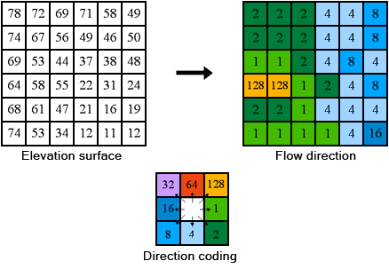

Es gibt acht gültige Ausgabe-Richtungen, die sich aus den acht benachbarten Zellen, in die der Abfluss erfolgen kann, ergeben. Dies wird üblicherweise als D8-Fließmodell bezeichnet und geht auf einen Ansatz zurück, der in Jenson und Domingue (1988) vorgestellt wird.
Die Codierung der Fließrichtung
Die Codierung der Fließrichtung wird angezeigt.
Berechnen der Fließrichtung unter Verwendung der D8-Methode
Bei der D8-Methode wird die Fließrichtung durch die Richtung des steilsten Abgangs oder maximalen Abfalls von jeder Zelle bestimmt (Jenson und Domingue, 1988). Dieser Wert wird wie folgt berechnet:
\(maximum_drop \space = \space change_in_z-value/distance\)
Die Entfernung zwischen Zellenmittelpunkten wird berechnet. Beispielsweise beträgt bei der Zellengröße 1 die Entfernung zwischen zwei orthogonalen Zellen 1, und die Entfernung zwischen zwei diagonalen Zellen entspricht der Quadratwurzel von 2. Wenn der maximale Abfall in mehrere Zellen gleich ist, wird die Nachbarschaft vergrößert, bis der steilste Abfall gefunden wird.
Sobald die Richtung des steilsten Abfalls gefunden ist, wird die Ausgabe-Zelle mit dem Wert, der diese Richtung darstellt, codiert.
Wenn alle Nachbarn höher sind als die bearbeitete Zelle, wird sie als Rauschen betrachtet. Sie wird bis auf den niedrigsten Wert der Nachbarn aufgefüllt und verfügt über eine Fließrichtung zu dieser Zelle. Wenn eine aus einer Senke bestehende Zelle sich jedoch neben der physischen Kante des Rasters befindet oder mindestens eine NoData-Zelle als Nachbarn hat, wird sie aufgrund unzureichender Nachbarschaftsinformationen nicht gefüllt. Um als eine richtige Senke aus einer Zelle betrachtet zu werden, müssen alle Nachbarschaftsinformationen vorhanden sein.
Wenn zwei Zellen ineinander fließen, handelt es sich um Senken mit einer undefinierten Fließrichtung. Diese Methode der Ableitung der Abflussrichtung aus einem digitalen Höhenmodell (DEM) wird in Jenson und Domingue (1988) dargestellt.
Zellen, die Senken darstellen, können mit dem Werkzeug Senke identifiziert werden. Um eine genaue Darstellung der Fließrichtung über eine Oberfläche zu erhalten, füllen Sie die Senken, bevor Sie das Werkzeug Fließrichtung verwenden.
