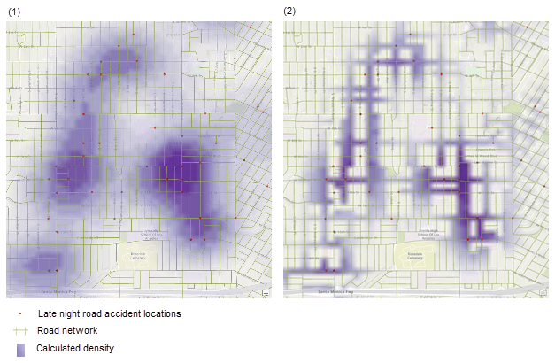

Durch die Berechnung der Kerndichte mit Barriere können je nach Situation realistischere und genauere Ergebnisse erzielt werden als bei der Berechnung ohne Barriere. Wird beispielsweise die Dichte bei der Verteilung einer Amphibienart untersucht, beeinflusst eine Klippe oder Straße die Bewegung der Amphibien. Die Klippe oder Straße kann als Barriere verwendet werden, um eine bessere Dichteschätzung zu erzielen. Gleichermaßen kann sich das Ergebnis einer Dichteanalyse für die Kriminalitätsrate in einer Stadt unterscheiden, wenn der durch die Stadt fließende Fluss als Barriere berücksichtigt wird.
In der nachstehenden Abbildung sehen Sie die Ausgabe von "Kerndichte" für nächtliche Verkehrsunfälle in Los Angeles (Daten können im Los Angeles County GIS Data Portal abgerufen werden). Die Dichteschätzung ohne Barriere ist links (1) dargestellt und die Schätzung mit einer Barriere auf beiden Straßenseiten rechts (2). Bei Verwendung der Barriere gibt das Werkzeug eine viel bessere Dichteschätzung aus. Dabei wird die Entfernung entlang des Straßennetzes gemessen, anstatt die kürzeste Entfernung zwischen den Unfallorten zu bestimmen.
Kerndichte mit und ohne Barrieren
Die Schätzung der Kerndichte wird ohne Barriere (1) und mit einer Barriere auf beiden Straßenseiten (2) dargestellt..
