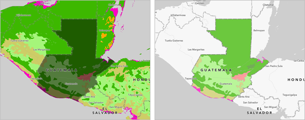

Ein Feldforscher benötigt ein Dataset mit den Ökoregionen in Guatemala, hat jedoch lediglich Zugriff auf einen globalen Layer. Mit dem Überlagerungstyp Überschneiden in "Layer überlagern" kann der globale Layer auf die Landesgrenzen von Guatemala zugeschnitten werden.
Auf die Landesgrenzen von Guatemala zugeschnittene Ökoregionen
Das erste Bild zeigt den Eingabe-Layer (globale Ökoregionen) und den Overlay-Layer (Landesgrenzen von Guatemala). Die zweite Abbildung zeigt den Ausgabe-Feature-Layer, wo die Ökoregionen sich mit den Grenzen von Guatemala überschneiden.
