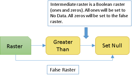

Der Funktion Auf NULL setzen muss eine Raster-Funktion in der Kategorie "Mathematische Funktionen: Logisch" vorangehen, z. B. die Funktion Greater Than. Die Ausgabe aus der logischen Funktion ist ein boolesches Raster (Werte 1 und 0). Bei Verwendung der Funktion Auf NULL setzen werden alle Werte von 1 auf NoData und alle Werte von 0 auf die False-Raster-Werte gesetzt.

Wenn die Auswertung den Wert "true" (wahr) ergibt, wird der Pixelposition im Ausgabe-Raster der Wert "NoData" zugewiesen. Wenn die Auswertung den Wert "false" (falsch) ergibt, wird das Ausgabe-Raster durch das False-Raster oder einen konstanten Wert definiert.
Die Bedingung wird durch die Ausgabe einer logischen mathematischen Raster-Funktion festgelegt, die dem Eingabe-Raster entsprechen muss.
