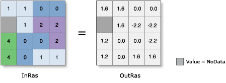

Berechnet den Tanges der Pixel in einem Raster.
Abbildung: Tan
