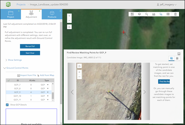

Bodenpasspunkte können auch in der Karte oder Bild-Grundkarte im GCP-Sammlungs-Viewer erfasst werden. Wenn die Option Aus Karte hinzufügen ausgewählt wurde, wird ein GCP-Sammlungs-Viewer geöffnet, in dem Sie einen GCP in der Grundkarte und den entsprechenden Abgleichpunkt in den Kandidatenbildern der Sammlung, die den GCP überlappen, auswählen können. Fügen Sie einen Abgleichpunkt zu beliebigen oder allen Kandidatenbildern hinzu.
Hinweis:
Wenn Sie GCPs in einer 2D-Grundkarte erfassen, handelt es sich um 2D-GCPs ohne Höhenangabe. Um eine optimale Genauigkeit zu erreichen, müssen Sie 3D-GCPs in einem Projekt verwenden. Höhenwerte (Z-Werte) können Sie aus einem Layer oder Service, der ein digitales Höhenmodell enthält (DEM-Layer/-Service), abrufen. Das DEM, das zum Abrufen des Z-Wertes für die GCPs verwendet wird, sollte möglichst genau sein, also zum Beispiel LIDAR-Daten hoher Qualität verwenden. Zurzeit muss der Z-Wert in einem DEM mit einem Map Viewer- oder ArcGIS Pro-Client abgerufen werden. Die Ortho Maker-Schnittstelle für GCP-Sammlungen sollte dazu nicht verwendet werden.
Jedes Mal, wenn Sie auf Aus Karte hinzufügen klicken, wird der GCP-Sammlungs-Viewer geöffnet, in dem Sie aufgefordert werden, den GCP auf der Grundkarte zu erfassen. Dieser wird dann der Liste der GCPs hinzugefügt. Wenn Sie auf einen GCP in der Liste klicken, wird er auf der Grundkarte angezeigt. Zur leichteren Identifizierung ist die Grafik des ausgewählten GCP größer als die der nicht ausgewählten GCPs.
Bereich "Anpassung" und GCP-Sammlungs-Viewer in Ortho Maker
Danach wird ein GCP-Sammlungs-Viewer geöffnet, und der ausgewählte GCP wird auf den Bildern der Sammlung, die sich mit dem GCP überschneiden, angezeigt. Wählen Sie die Position des übereinstimmenden GCP in den Kandidatenbildern der Sammlung aus, indem Sie sie nacheinander durchlaufen und auf die entsprechende GCP-Position im angezeigten Bild klicken. Sie können aber auch den übereinstimmenden GCP in einem der Kandidatenbilder auswählen und auf Restliche Punkte suchen klicken. Dadurch werden die überstimmenden GCPs in den restlichen Kandidatenbildern lokalisiert. Alle Kandidatenbilder werden dann in einer Galerie angezeigt, in der die berechneten überstimmenden GCPs in jedem entsprechenden Bild lokalisiert sind. Schwenken und zoomen Sie die Bilder, um zu überprüfen, ob der berechnete übereinstimmende GCP richtig positioniert wurde. Sie können jeden der überstimmenden GCPs auf den Kandidatenbildern neu positionieren. Die Anzahl der Bilder, die Sie zur Erfassung für einen übereinstimmenden GCP ausgewählt haben, wird in der GCP-Liste unter der Überschrift #Links angezeigt. Klicken Sie auf einen weiteren GCP in der Liste, und wiederholen Sie diesen Prozess, bis für alle GCPs in der Liste #Links übereinstimmende GCPs vorhanden sind. Danach können Sie die Datei und die Karte, die mit dem Projekt gespeichert werden, exportieren.
Wenn Sie mit der GCP-Sammlung zufrieden sind, dann klicken Sie auf GCPs anwenden, um die Blockausgleichung mit den GCPs neu zu berechnen. Die Berechnung der aktualisierten Blockausgleichung erfolgt schnell, da die zuvor generierten Verknüpfungspunkte verwendet werden.
