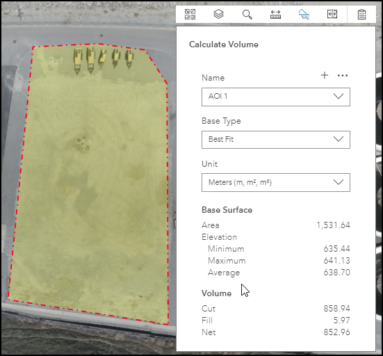

Definieren des AOI auf einer Karte
Führen Sie die folgenden Schritte aus, um das Abtrags- und Auftragsvolumen durch Festlegen eines AOI auf einer Karte zu berechnen:
  1. Klicken Sie auf der Werkzeugleiste auf das Kartenwerkzeug Volumen berechnen .
  2. Klicken Sie im Dialogfeld "Interessenbereich" auf Definieren.
  3. Legen Sie mit der Maus den gewünschten Interessenbereich auf der Karte fest. Doppelklicken Sie, um den Polygon-AOI fertig zu stellen.
    Das Pop-up Interessenbereich für den neu erstelltes AOI wird angezeigt.
  4. Führen Sie im Pop-up Interessenbereich folgende Schritte aus:
    1. Geben Sie einen Namen an.
    2. Legen Sie die digitale Höhe unter Basistyp fest.
    3. Klicken Sie auf Übernehmen.
    Die Flächen- und Volumenberechnungen werden im Kartenwerkzeug angezeigt. Wenn Sie den Basistyp und die Einheit ändern, wird die Berechnung automatisch aktualisiert.
    Kartenwerkzeug "Volumen berechnen"
