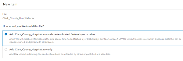

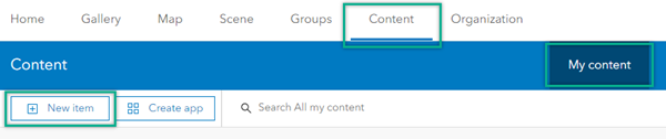

  2. Öffnen Sie Inhalt ** > Eigene Inhalte, klicken Sie auf Neues Element und dann auf Ihr Gerät**.
    Fügen Sie ein neues Element hinzu.
  3. Suchen Sie auf Ihrem Gerät oder auf einem Computer im Netzwerk nach der Datei.
  4. Wählen Sie hinzufügen und gehosteten Feature-Layer oder Tabelle erstellen aus.
    Erstellen Sie einen gehosteten Feature-Layer.
  5. Klicken Sie auf Weiter.

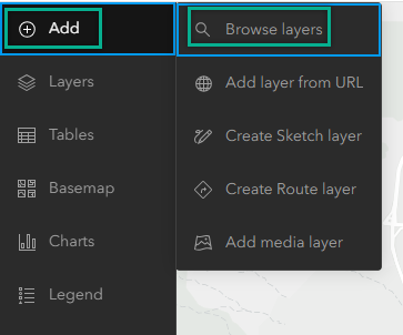

  3. Klicken Sie auf der (dunklen) Werkzeugleiste Inhalt auf Hinzufügen und anschließend auf Layer durchsuchen .
    Durchsuchen von Layern
    Hinweis:
    Blenden Sie die (dunkle) Werkzeugleiste Inhalt ein, indem Sie auf Einblenden klicken.

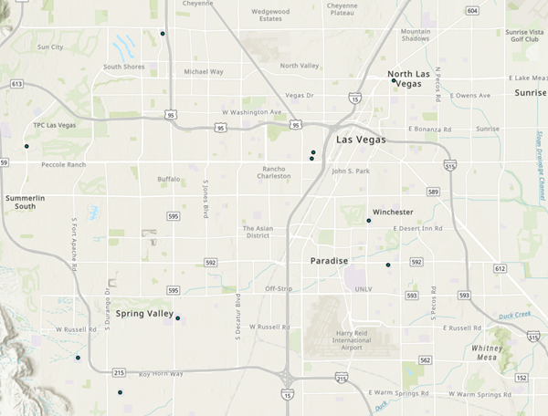

    Auf der Karte werden die Standorte der in der .csv-Datei aufgeführten Krankenhäuser als Punkte angezeigt. Dabei wird jedes Krankenhaus als Feature im Layer behandelt. Sie können auch auf die beschreibenden Informationen oder Attribute der Daten zugreifen. Zeigen Sie dazu einfach auf der Karte auf Features, und sehen Sie sich die entsprechenden Pop-ups an.

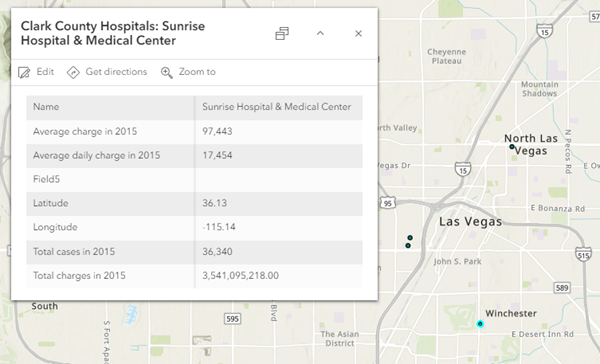

  6. Klicken Sie auf der Karte auf einen beliebigen Punkt.
    Es wird ein Pop-up-Fenster mit Informationen oder Attributen zum Krankenhaus angezeigt, die aus der Tabelle des Layers abgerufen werden.
    Pop-up mit Informationen zum Sunrise Hospital & Medical Center

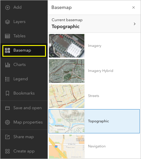

  1. Klicken Sie in der (dunklen) Werkzeugleiste Inhalt auf Grundkarte.
    Bereich "Grundkarte"
    Der Bereich Grundkarte wird angezeigt. Die Grundkarte Topografisch ist ausgewählt.

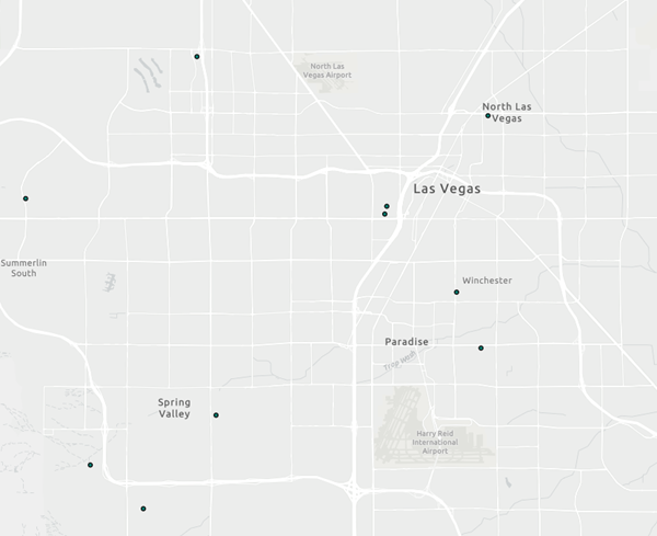

  2. Klicken Sie im Bereich Grundkarte auf den Eintrag Hellgrauer Hintergrund.
    Hinweis:
    Abhängig von der Konfiguration Ihrer Organisation sehen Sie möglicherweise andere Grundkarten. Wenn die Grundkarte Hellgrauer Hintergrund nicht verfügbar ist, überspringen Sie diesen Schritt.

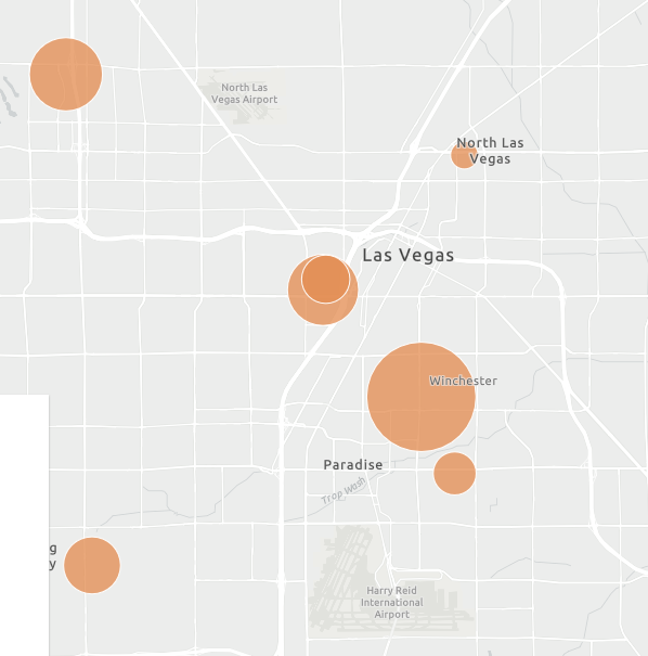

    Karte mit der Grundkarte "Hellgrauer Hintergrund"
    Konfigurieren Sie als Nächstes die Kartensymbole, sodass ihre Größe auf der Anzahl der Fälle in den einzelnen Krankenhäusern basiert.

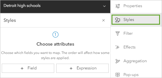

  3. Klicken Sie auf der (hellen) Werkzeugleiste Einstellungen auf Styles.
    Bereich "Styles"
    Hinweis:
    Wenn die Werkzeugleiste Einstellungen nicht verfügbar ist, klicken Sie auf der Werkzeugleiste Inhalt erst auf Layer und dann auf den Layer "Krankenhäuser", um diesen auszuwählen.
    Der Bereich Styles wird geöffnet. Der Style basiert aktuell lediglich auf dem Standort der Daten. Sie können die Symbole so konfigurieren, dass sowohl der Standort als auch eines der Attribute der Daten visualisiert wird.

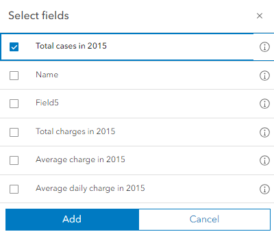

  4. Klicken Sie im Bereich Styles auf Feld. Wählen Sie im Menü Felder auswählen die Option Total cases in 2015 aus, und klicken Sie auf Hinzufügen.
    Menü "Felder auswählen"

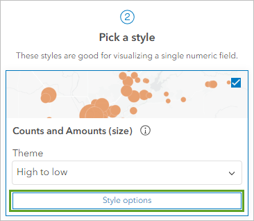

    Die Optionen unter Style auswählen ändern sich entsprechend dem Feld Total cases in 2015. Die Option Anzahl und Mengen (Größe) ist aktiviert, und die Karte wird mit diesem Style aktualisiert. Dadurch lassen sich einige neue Muster in den Daten erkennen. Je größer der Kreis, desto mehr Patienten wurden 2015 in das Krankenhaus eingewiesen.

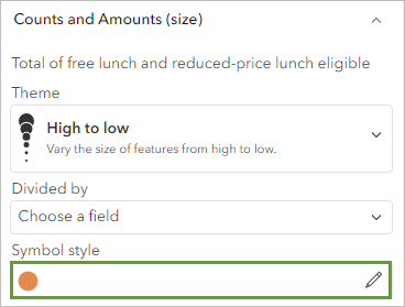

  5. Klicken Sie auf der Kachel Anzahl und Mengen (Größe) auf Style-Optionen.
    Schaltfläche "Style-Optionen"
  6. Klicken Sie im Bereich Anzahl und Mengen (Größe) auf Symbol-Style.
    Symbol-Style

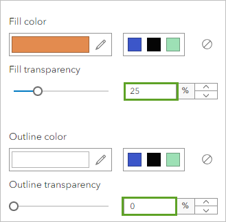

    Das Fenster Symbol-Style wird angezeigt. Ändern Sie die Eigenschaften des Symbols, sodass Kreise angezeigt werden, die sich auch überlappen können.
  7. Legen Sie die Option Füllungstransparenz auf 25 und die Option Umrisslinientransparenz auf 0 fest.
    Einstellungen "Transparenz"
    Die Symbole auf der Karte werden aktualisiert. Sich überlappende Kreise sind jetzt leichter zu erkennen.

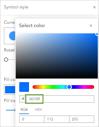

  8. Klicken Sie auf Füllfarbe. Geben Sie im Fenster Farbe auswählen unter Hex den Wert 0070FF ein.
    Die Farbe der Karte wird in Blau geändert.
    Auf Blau festgelegte Symbolfarbe
  9. Klicken Sie dreimal auf Fertig: im Fenster Farbe auswählen, im Bereich Anzahl und Mengen (Größe) und im Bereich Styles.

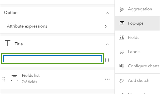

  1. Klicken Sie auf der (hellen) Werkzeugleiste Einstellungen auf Pop-ups.
    Der Bereich Pop-ups öffnet sich, und auf der Karte wird ein Beispiel-Pop-up dargestellt. Der Pop-up-Titel enthält den Namen des Layers und den Namen des Krankenhauses.

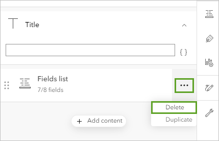

  2. Klicken Sie im Bereich Pop-ups auf Titel, und löschen Sie den Text aus dem Feld.
    Leeres Feld "Titel" im Bereich "Pop-ups"
    Es wird der Titeltext aus dem Beispiel-Pop-up angezeigt. Ersetzen Sie die Liste der Felder durch einen Satz, der nur die relevanten Informationen enthält.
  3. Klicken Sie neben Felderliste auf die Schaltfläche Optionen und dann auf Löschen.
    Schaltflächen "Optionen" und "Löschen"

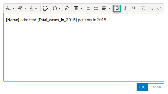

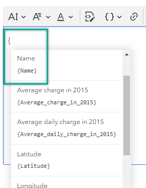

  4. Klicken Sie auf Inhalt hinzufügen und dann auf Text.
  5. Geben Sie im Fenster des Text-Editors { ein. Klicken Sie im angezeigten Menü auf Name.
    Klammer und Namensfeld
  6. Geben Sie hinter admitted {Gesamtanzahl_Fälle_2015} patients in 2015 ein.
    Sie können Felder hinzufügen, indem Sie ihre Namen in geschweiften Klammern eingeben oder sie in der Liste auswählen, die sich bei der Eingabe einer geschweiften Klammer öffnet.
  7. Verwenden Sie die SchaltflächeFett, um und Gesamtanzahl_Fälle_2015 fett zu formatieren.
    Schaltfläche "Fett" im Text-Editor
  8. Klicken Sie auf OK.

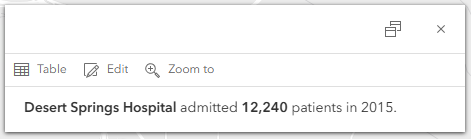

    Das Beispiel-Pop-up wird durch die Feldnamen mit den Attributwerten für das ausgewählte Feature ersetzt.
    Endgültiges Pop-up

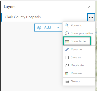

  10. Klicken Sie im Bereich Layer neben dem Layer "Krankenhäuser" auf die Schaltfläche Optionen und dann auf Tabelle einblenden.
    Schaltflächen "Optionen" und "Tabelle anzeigen"
    Die Tabelle des Layers wird unterhalb der Karte angezeigt.
  11. Sehen Sie sich die Daten in der Tabelle an. Schließen Sie die Tabelle, sobald Sie fertig sind.

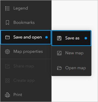

  1. Klicken Sie auf der (dunklen) Werkzeugleiste Inhalt auf Speichern und öffnen und anschließend auf Speichern unter.
    Menü "Speichern und öffnen"
    Das Fenster Karte speichern wird angezeigt.
  2. Geben Sie in das Textfeld Titel die Bezeichnung Hospitals in Clark County, Nevada ein.
  3. Geben Sie optional durch Kommas getrennte Tag-Begriffe und eine Zusammenfassung der Karte ein.
  4. Klicken Sie auf Speichern.

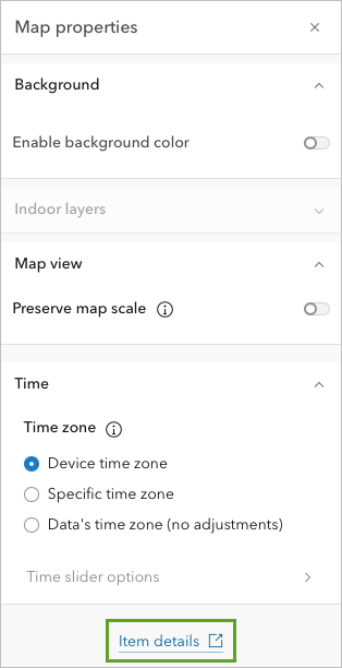

  5. Klicken Sie auf der (dunklen) Werkzeugleiste Inhalt auf Karteneigenschaften. Klicken Sie im Bereich Karteneigenschaften auf Elementdetails.
    Link "Elementdetails" im Bereich "Karteneigenschaften"
    Die Elementseite der Karte wird in einem neuen Fenster geöffnet. Auf der Elementseite fehlen wichtige Attribuierungs- und beschreibende Informationen, die Sie ausfüllen sollten, bevor Sie die Karte freigeben. Sie sollten beispielsweise Datenquellen angeben.

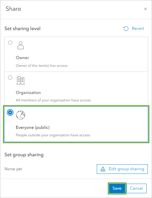

  1. Klicken Sie in Map Viewer auf der (dunklen) Werkzeugleiste Inhalt auf Karte freigeben .
  2. Wählen Sie im Fenster Freigeben die Option Alle (öffentlich) aus, und klicken Sie auf Speichern.
    Fenster "Freigeben"
    Das Fenster Freigabe überprüfen wird angezeigt. Hier müssen Sie die Freigabeebene für den Layer und die Karte eingeben.
  3. Klicken Sie im Fenster Freigabe überprüfen auf Freigabe aktualisieren.
