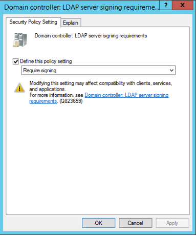

Anwendungsfall
Die SASL-GSS-Authentifizierung wird üblicherweise eingesetzt, wenn der Domänencontroller einer Organisation so konfiguriert ist, dass für die Authentifizierung mit dem LDAP-Server eine Signatur erforderlich ist. Diese Anforderung gilt nur, wenn die Verbindung mit dem LDAP-Server über die Ports 389 oder 3268 ohne Verschlüsselung hergestellt wird. Falls LDAPS auf allen Domänencontrollern vollständig unterstützt wird, ist diese Signaturanforderung nicht erforderlich.

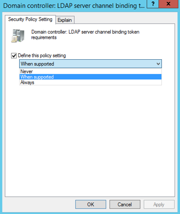

Einstellung des Kerberos-Domänencontrollers
Die Einstellung des Domänencontrollers für die Token-Anforderungen der LDAP-Serverkanalbindung kann aufgrund von Java-Beschränkungen nicht auf Always festgelegt werden. Details finden Sie unter JVM Bug 8245527. Sie muss stattdessen auf When supported oder Never festgelegt werden.
