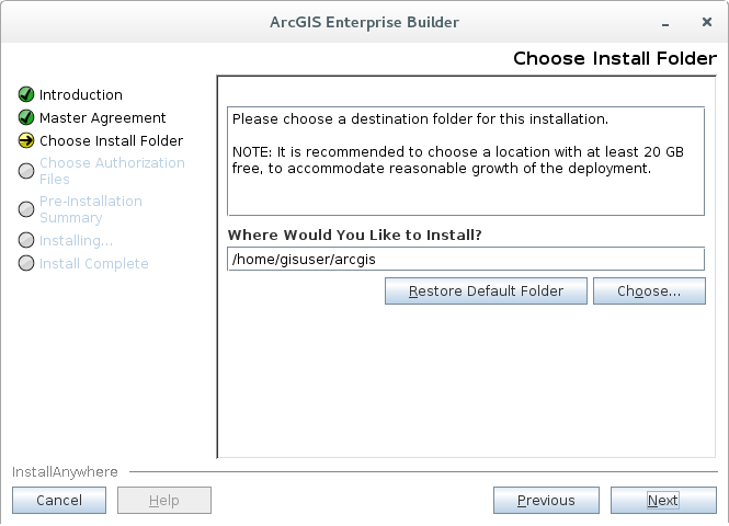

  8. Geben Sie im Dialogfeld Installationsordner auswählen das Installationsverzeichnis für ArcGIS Enterprise Builder an.
    Danach werden alle Komponenten in den Unterverzeichnissen dieses Verzeichnisses installiert. Das Standardverzeichnis ist Ihr Home-Verzeichnis.
    Datenbankdienste von Portal for ArcGIS verwenden ein Verzeichnis zum Speichern von Inhalten, die vom Benutzer erstellt wurden, sowie anfänglich installierte Standardinhalte. Der Inhalt verbleibt nach der Deinstallation von ArcGIS Enterprise Builder auf dem Computer, wodurch nachfolgende Portal for ArcGIS-Installationen den vorhandenen Inhalt verwenden können. Es wird ein Inhaltsverzeichnis unter <Install Folder>/usr/arcgisportal (zum Beispiel /home/gisuser/arcgis/usr/arcgisportal) erstellt.
    Für die Installation der Komponenten von ArcGIS Enterprise Builder muss ein Installationsordner angegeben werden.
    Hinweis:
    Die Installation von ArcGIS Enterprise Builder in einem freigegebenen Netzwerkverzeichnis (NFS-Ordner) ist nicht möglich. Wählen Sie ein lokales Verzeichnis im Zielsystem.

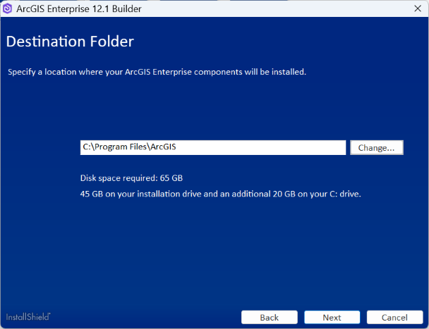

  9. Geben Sie das Installationsverzeichnis für ArcGIS Enterprise Builder an.
    Das Standardverzeichnis ist C:\Program Files\ArcGIS. Danach werden alle Komponenten von ArcGIS Enterprise in den Unterverzeichnissen dieses Verzeichnisses installiert. Portal for ArcGIS und Portal for ArcGIS Web Styles werden in \ArcGIS\Portal installiert, ArcGIS Server wird in \ArcGIS\Server installiert, und ArcGIS Data Store wird in \ArcGIS\DataStore installiert.
    Datenbankdienste von Portal for ArcGIS verwenden ein Verzeichnis zum Speichern von Inhalten, die vom Benutzer erstellt wurden, sowie anfänglich installierte Standardinhalte. Der Inhalt verbleibt nach der Deinstallation von ArcGIS Enterprise Builder auf dem Computer, wodurch nachfolgende Portal for ArcGIS-Installationen den vorhandenen Inhalt verwenden können. In diesem Stammverzeichnis wird auch ein Inhaltsverzeichnis erstellt (zum Beispiel C:\arcgis\arcgisportal).

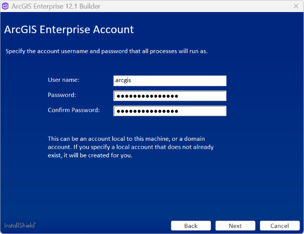

  10. Sie können den Kontonamen und das Kennwort für die Ausführung Ihrer ArcGIS Enterprise-Services direkt angeben. Dasselbe Konto wird zum Ausführen all dieser Dienste verwendet. Das verwendete Konto kann ein lokales Konto oder ein Domänenkonto sein. Das angegebene Konto muss nicht der Gruppe der Administratoren angehören. Wenn Sie ein lokales Betriebssystemkonto verwenden, wird das Konto erstellt, falls es noch nicht vorhanden ist. Der standardmäßige Kontoname lautet arcgis.
    Geben Sie den Benutzernamen und das Kennwort für das Konto an, über das alle Prozesse ausgeführt werden.
    Wenn Sie ein Domänenkonto eingeben, muss dieses bereits in der Domäne vorhanden sein und im folgenden Format eingegeben werden:
    Wenn Sie ein Domänenkonto angeben, muss dieses bereits vorhanden sein.
    Wenn das angegebene Konto bereits vorhanden ist, muss das korrekte Kennwort eingegeben werden. Andernfalls wird vom Installationsprogramm unmittelbar ein Fehler über ein fehlerhaftes Kennwort zurückgegeben. Wenn ein Domänenkonto angegeben wird, jedoch nicht vorhanden ist, wird vom Installationsprogramm unmittelbar ein Fehler zurückgegeben.

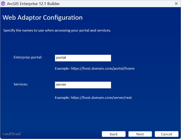

  11. Die ArcGIS Enterprise Builder-Installation erstellt eine Instanz von ArcGIS Web Adaptor (IIS) für Ihren Hosting-Server und Ihr Portal. Übernehmen Sie die Standardnamen für diese Instanzen von ArcGIS Web Adaptor, oder geben Sie andere Namen an.
    Geben Sie eindeutige Web Adaptor-Namen an, oder übernehmen Sie die Standardnamen.

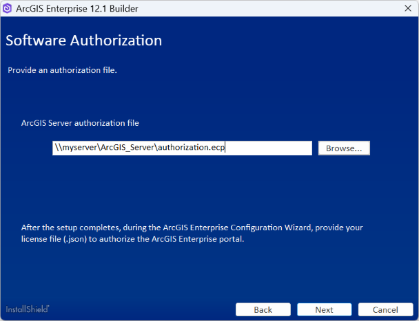

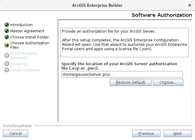

  12. Autorisieren Sie die Software, um sie zu verwenden.
    Für die Installation von ArcGIS Enterprise Builder ist eine gültige Autorisierungsdatei (.ecp oder .prvc) für ArcGIS Server Standard oder Advanced und eine gültige Lizenzdatei (.json) für Portal for ArcGIS erforderlich. Beide Dateien werden vor der Installation benötigt. Weitere Informationen finden Sie unter Vorbereiten der Installation von ArcGIS Enterprise Builder.
    Geben Sie im Dialogfeld Softwareautorisierung das Verzeichnis der ArcGIS Server-Autorisierungsdatei an.
    Geben Sie den Speicherort Ihrer Autorisierungsdatei für ArcGIS Server an.
    Hinweis:
    Die Benutzerinformationen der .prvc-Autorisierungsdatei müssen vollständig sein, bevor sie im Installationsprogramm angegeben werden kann. Öffnen Sie die Autorisierungsdatei in einem Texteditor, um den Abschnitt Benutzerinformationen auszufüllen.
    Geben Sie nach der Installation der Software im ArcGIS Enterprise-Konfigurationsassistenten Ihre Lizenzdatei (.json) zum Autorisieren von Portal for ArcGIS an.
