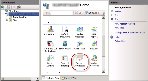

  1. Wählen Sie im Bereich Verbindungen Ihren Server in der Strukturansicht aus, und doppelklicken Sie auf Serverzertifikate.
    Das Symbol "Serverzertifikate" in IIS Manager

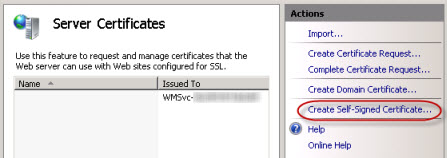

  2. Klicken Sie im Bereich Aktionen auf Selbstsigniertes Zertifikat erstellen.
    Erstellen von Links für selbstsignierte Zertifikate in IIS Manager
