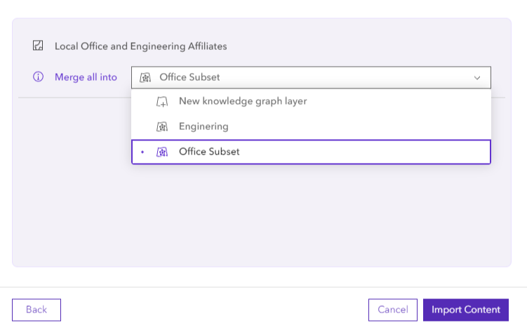

    Wenn Karten, die dem Projekt hinzugefügt werden, mehrere Wissensgraph-Layer aus demselben Wissensgraph wie das Projekt haben, müssen die Layer vor dem Hinzufügen zum Projekt zusammengeführt werden.
  5. Optional können Sie wählen, auf welche Weise diese Layer zusammengeführt werden sollen:
    • Mit der Option Express-Import werden alle Wissensgraph-Layer, die den Wissensgraphen des Projekts referenzieren, automatisch zu einem einzigen Wissensgraph-Layer für jede Karte zusammengeführt.
    • Bei Auswahl der Option Erweiterter Import können Sie entscheiden, mit welchem der Wissensgraph-Layer, die den Wissensgraphen des Projekts referenzieren, die anderen Layer zusammengeführt werden. Die Layer-Definitionen für den ausgewählten Layer werden für den Wissensgraph-Layer in dieser Karte verwendet. Erstellen Sie optional einen Wissensgraph-Layer; alle Layer-Definitionen werden verworfen.
    Zusammenführen von Layern mit "Erweiterter Import" für Karten mit mehreren Wissensgraph-Layern, die denselben Wissensgraphen referenzieren wie das Projekt
    Die importierten Karten werden im Bereich Projektinhalt Projektinhalt angezeigt.
