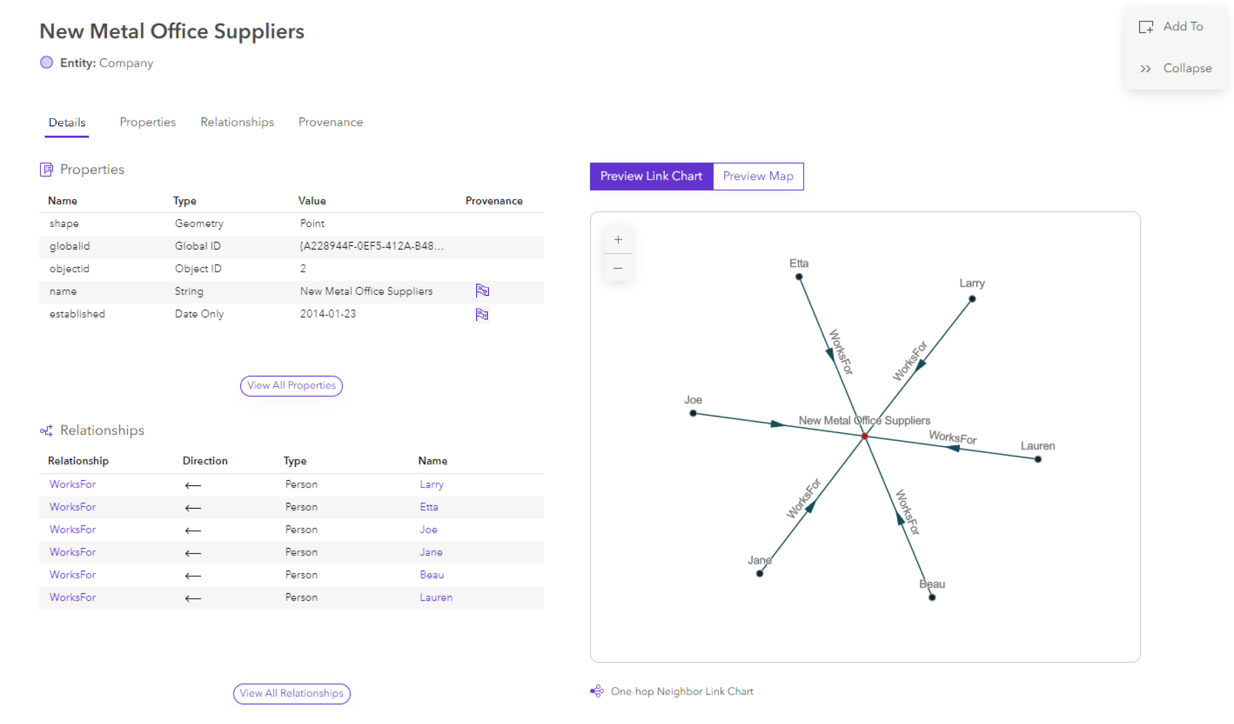

Entitäts-Datenkachel
Auf einer Entitäts-Datenkachel werden die Eigenschaften und verbundenen Datensätze einer Entität sowie die Provenienzdatensätze, in denen dokumentiert ist, woher die Informationen zu der Entität stammen, aufgeführt.
Der Anzeigeausdruck und der Entitätstyp werden oben in der Datensatzansicht angezeigt. Wenn beispielsweise der Entitätstyp ein Unternehmen darstellt, kann mit einem Anzeigeausdruck der Firmenname angezeigt werden.
Die Registerkarte Details in der Datensatzansicht ist standardmäßig aktiviert und enthält eine Vorschau der Entitätseigenschaften und -beziehungen. Im One-Hop-Nachbar-Verbindungsdiagramm wird die Entität mit ihren Beziehungen angezeigt. Wenn es sich um eine räumliche Entität mit einer Geometrie handelt, wird eine Karte mit der Position der Entität angezeigt.
Registerkarte "Details" einer Entitäts-Datenkachel
  1. Klicken Sie auf Kartenvorschau, um eine Vorschau der räumlichen Position anzuzeigen.

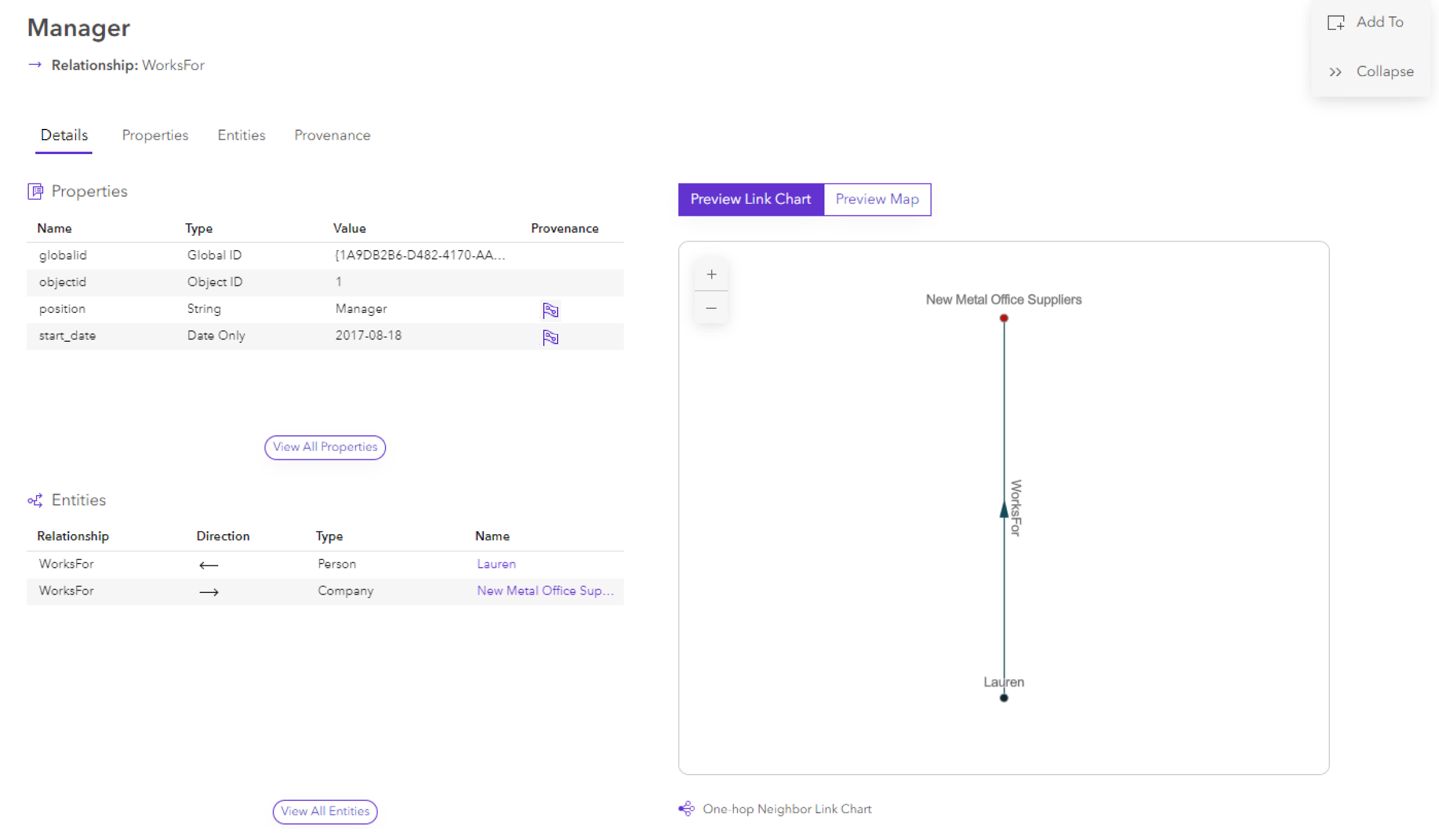

Beziehungs-Datenkachel
Auf einer Beziehungs-Datenkachel werden die Eigenschaften und die Ursprungs-und Zielentitäten einer Beziehung sowie die Provenienzdatensätze, in denen dokumentiert ist, woher die Informationen zu der Beziehung stammen, aufgeführt.
Der Anzeigeausdruck und der Beziehungstyp werden oben in der Datensatzansicht angezeigt.
Die Registerkarte Übersicht in der Datensatzansicht ist standardmäßig aktiviert und enthält eine Vorschau der Beziehungseigenschaften und der verbundenen Entitäten. Im One-Hop-Nachbar-Verbindungsdiagramm werden die Ursprungs- und Zielentitäten der Beziehung angezeigt.
Registerkarte "Details" einer Beziehungs-Datenkachel
