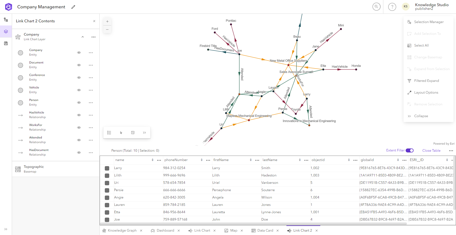

Verbindungsdiagramm mit geöffneter Tabelle

Sie können die Daten und Felder sortieren, um die Daten hervorzuheben, die für Sie von Interesse sind. Sie können auch Zeilen in der Tabelle auswählen und auf die Position der Ausdehnung von allen ausgewählten Datensätzen im Verbindungsdiagramm zoomen.
Standardmäßig werden die angezeigten Datensätze in der Tabelle basierend auf der Ausdehnung des Verbindungsdiagramms gefiltert. Um alle Datensätze in dem Sublayer anzuzeigen, deaktivieren Sie die Umschaltfläche Ausdehnungsfilter.
