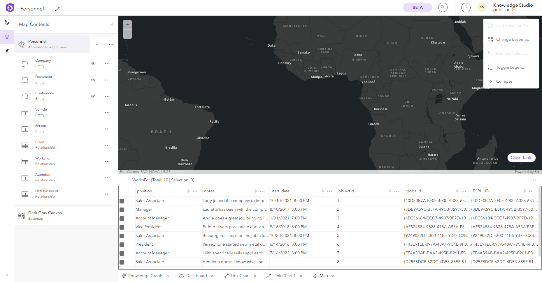

Tabelle öffnen
Sie können unten in einer Ansicht eine interaktive Tabelle anzeigen, um Informationen zu Features oder Datensätzen in einem bestimmten Entitätstyp- oder Beziehungstyp-Sublayer zu sehen.
  1. Klicken Sie neben dem Sublayer-Namen im Bereich Karteninhalt auf Optionen Optionen.
  2. Klicken Sie im Dropdown-Menü auf Tabelle öffnen Tabelle.
Die Tabelle wird im unteren Bereich der Ansicht angezeigt.
Karte mit geöffneter Tabelle
