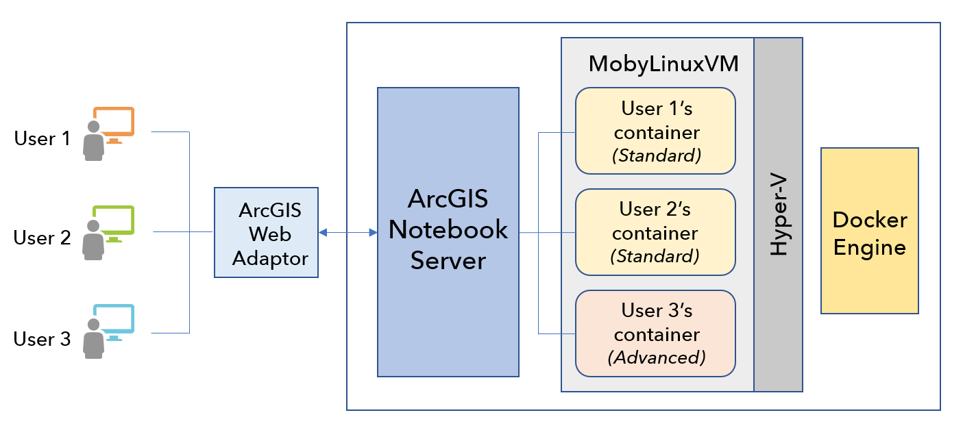

In Windows-Bereitstellungen von ArcGIS Notebook Server werden Notebook-Container auf dem Computer auf einer virtuellen Linux-Maschine gehostet (MobyLinuxVM), die auf dem Microsoft Hyper-V-Virtualisierungsserver ausgeführt wird. Die virtuelle Linux-Maschine steuert die Ressourcenbegrenzungen der Container.
Architektur des ArcGIS Notebook Servers unter Windows
