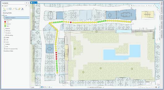

Identifizieren der Genauigkeitsstufen
Das Feld Accuracy Level in der Feature-Class für Referenzpositionen stellt eine Klassifizierung der Positionierungs-Performance basierend auf der Entfernung zwischen der tatsächlichen Position und der von der ArcGIS IPS-Engine berechneten Position dar.
Durch das Symbolisieren der Features der Referenzpositionen auf einer Karte können Sie die Gebiete, in denen ArcGIS IPS unterschiedliche Genauigkeitsstufen aufweist, visualisieren und identifizieren.
Führen Sie zum Identifizieren von Genauigkeitsstufen die folgenden Schritte aus:
Fügen Sie die Reference-Positions-Feature-Class einer Karte hinzu.
Konfigurieren Sie die Karte als geschossbezogen.
Konfigurieren Sie den Layer "Referenzpositionen" als geschossbezogen.
Wählen Sie den Layer "Referenzpositionen" im Bereich Inhalt aus.
Klicken Sie auf der Registerkarte Feature-Layer in der Gruppe Darstellung auf den Pfeil unter Symbolisierung
, und wählen Sie Einzelwerte
aus.Der Bereich Symbolisierung wird angezeigt. Darin können Sie die Klassifizierung und Symbolisierung des Layers weiter anpassen.
Klicken Sie auf den Dropdown-Pfeil Feld 1, und wählen Sie Genauigkeitsstufe aus.
Da die Farbe der Features der Referenzpositionen auf dem Feld
Accuracy Levelbasiert, können Sie Gebiete mit unterschiedlichen Genauigkeitsstufen visualisieren.
Wählen Sie im Dropdown-Menü Farbschema im Bereich Symbolisierung optional ein Farbschema aus, oder bearbeiten Sie das Symbol der jeweiligen Klasse auf der Registerkarte Klassen manuell.
Erstellen Sie optional einen Filter auf dem Layer, um eine Teilmenge der Referenzposition-Features auf der Karte anzuzeigen.
Dies kann hilfreich für eine übersichtliche Visualisierung sein, wenn zahlreiche Referenzposition-Features vorhanden sind, die einander überlappen oder dicht beieinander liegen.
Zum Filtern des Layers können Sie folgendermaßen vorgehen:
Aktivieren Sie Zeiteigenschaften für den Layer.
Wenden Sie eine Definitionsabfrage auf den Layer an, um nach der Aufzeichnungs-GUID zu filtern.
Wenden Sie einen manuellen Anzeigefilter auf den Layer an, um nach der Aufzeichnungs-GUID zu filtern.

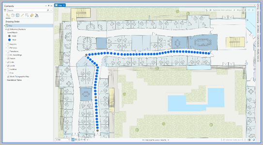

Abgleichen der Positionsebene
Dem Feld Level Match der Feature-Class für Referenzpositionen können Sie entnehmen, ob die tatsächliche Position und die von der ArcGIS IPS-Engine berechnete Position auf der gleichen Ebene liegen.
Durch das Symbolisieren der Features der Referenzpositionen auf einer Karte können Sie die Gebiete, in denen ArcGIS IPS Sie im falschen Geschoss verortet, visualisieren und identifizieren.
Führen Sie zum Abgleichen von Positionsebenen die folgenden Schritte aus:
Klicken Sie auf den Dropdown-Pfeil Feld 1, und wählen Sie Ebenenübereinstimmung aus.
Level Matchbasiert, können Sie Gebiete mit nicht übereinstimmenden Ebenen visualisieren.

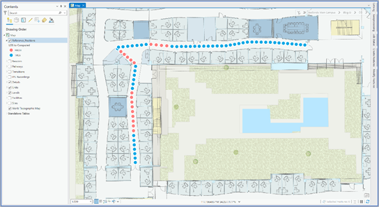

Visualisieren von Sichtbarkeitslinien
Dem Feld LOS To Computed der Feature-Class für Referenzpositionen können Sie entnehmen, ob es eine Sichtbarkeitslinie zwischen Ihrer tatsächlichen Position und der von der ArcGIS IPS-Engine berechneten Position gibt.
Durch das Symbolisieren der Features der Referenzpositionen auf einer Karte können Sie die Gebiete, in denen ArcGIS IPS Sie außerhalb der Sichtbarkeitslinie Ihrer tatsächlichen Position verortet, visualisieren und identifizieren.
Führen Sie zum Visualisieren der Sichtbarkeitslinie die folgenden Schritte aus:
Klicken Sie auf den Dropdown-Pfeil Feld 1, und wählen Sie Sichtbarkeitslinie zu berechnetem Wert aus.
LOS To Computedbasiert, können Sie Gebiete, in denen Sie sich außerhalb der Sichtbarkeitslinie befinden, visualisieren.

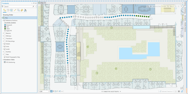

Festlegen der Positionsquelle
Im Feld Location Source der Feature-Class für Referenzpositionen wird angegeben, mit welcher Technologie Ihre Position von der ArcGIS IPS-Engine berechnet wird. Die unterstützten Positionsquellen sind Bluetooth, WLAN, Indoor-Positionierung von Apple und GLONASS (Global Navigation Satellite System).
Hinweis:
Die Positionsquelle kann von dem Typ der Positionierung, die von einem Datenservice für die Indoor-Positionierung unterstützt wird, abweichen. Dies liegt daran, dass die ArcGIS IPS-Engine auch andere verfügbare Quellen verwendet, um die bestmögliche Position in Innenräumen zu berechnen.
Durch das Symbolisieren der Features der Referenzpositionen können Sie visualisieren, welche Positionsdatentechnologie in verschiedenen Gebieten Ihrer Umgebung verwendet wird, und entsprechende Maßnahmen zum Korrigieren unerwarteten Verhaltens einleiten. Wenn es sich beispielsweise um eine auf Bluetooth basierende Bereitstellung handelt und in den Gebieten stattdessen GLONASS eingesetzt wird, überprüfen Sie die Beacon-Bereitstellung, und stellen Sie sicher, dass entsprechende Ein- und Ausgangsübergänge definiert sind.
Führen Sie zum Visualisieren von Positionsquellen die folgenden Schritte aus:
Klicken Sie auf den Dropdown-Pfeil Feld 1, und wählen Sie Positionsquelle aus.
Location Sourcebasiert, können Sie Gebiete, in denen von der ArcGIS IPS-Engine unterschiedliche Positionsquellen verwendet werden, visualisieren und identifizieren.

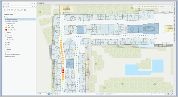

Festlegen einer benutzerdefinierten Genauigkeitsstufe
Dem Feld Distance to Computed in der Feature-Class für Referenzpositionen können Sie die Euklidische Entfernung zwischen Ihrer tatsächlichen Position und der von der ArcGIS IPS-Engine berechneten Position entnehmen.
Durch eine abgestufte Farbsymbolisierung für die Features der Referenzpositionen und das Definieren benutzerdefinierter Klassen können Sie eine detailliertere und personalisierte Sicht der Genauigkeitsstufe für die Positionierung in der gesamten Umgebung erhalten.
Führen Sie zum Festlegen einer benutzerdefinierten Genauigkeitsstufe die folgenden Schritte aus:
, und wählen Sie Abgestufte Farben
Klicken Sie auf den Dropdown-Pfeil Feld, und wählen Sie Entfernung zu berechnetem Wert aus.
Klicken Sie auf den Dropdown-Pfeil Klassen, und wählen Sie die Anzahl der Klassen, in die die Daten aufgeteilt werden sollen.
Klicken Sie auf den Dropdown-Pfeil Methode, oder wenden Sie ein manuelles Intervall für Klassengrenzen an, um die Unterteilungsmethode zu definieren.
Distance to Computedbasiert, können Sie Gebiete mit unterschiedlichen Genauigkeitsstufen visualisieren.

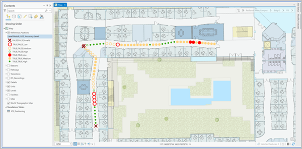

Kombinieren der Analyse
Sie können Daten visualisieren, indem Sie mehrere Felder der Feature-Class "Referenzpositionen" kombinieren. In einer Visualisierung mit mehreren Feldern können Sie Trends, die zu der ungenügenden ArcGIS IPS-Performance beigetragen haben, basierend auf der Feldkorrelation identifizieren.
Wenn Sie Features der Referenzpositionen auf einer Karte symbolisieren, indem Sie die Werte der Felder Level Match, LOS to Computed und Accuracy Level kombinieren, dann erhalten Sie eine allgemeine Übersicht über die Qualität der Bereitstellung.
Führen Sie zum Visualisieren der ArcGIS IPS-Performance durch Kombinieren von Analysefeldern die folgenden Schritte aus:
Klicken Sie auf Feld hinzufügen, und wählen Sie im neu hinzugefügten Feld die Option Sichtbarkeitslinie zu berechnetem Wert in der Dropdown-Liste aus.
Klicken Sie auf Feld hinzufügen, und wählen Sie im neu hinzugefügten Feld die Option Genauigkeitsstufe im Dropdown-Menü aus.
Da die Farben der Features der Referenzpositionen auf den Feldern
Level Match,LOS to ComputedundAccuracy Levelbasieren, können Sie Gebiete mit einem Ebenenkonflikt, Gebiete, die sich außerhalb der Sichtbarkeitslinie befinden, und Gebiete mit einer niedrigen Genauigkeitsstufe gleichzeitig visualisieren.
