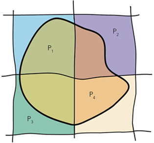

Der geographische Abfrageprozess für Ringpuffer, Fahrzeit-Einzugsgebiete und andere Polygone mit nicht standardmäßiger Geographie ist komplizierter, da die Eingabepolygone möglicherweise geographische Gebiete schneiden, deren Daten aggregiert werden müssen.

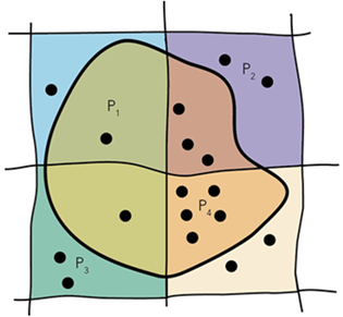

Im folgenden Diagramm ist dieser Fall dargestellt. Das Polygon in der Mitte steht für ein Eingabe-Untersuchungsgebiet, das angereichert werden soll. Mit dem Geoverarbeitungswerkzeug Layer anreichern in ArcGIS Pro kann z. B. die Gesamtbevölkerung für dieses Gebiet berechnet werden. Die beschrifteten Polygone stehen für Erhebungsgebiete, die Werte für die Gesamtbevölkerung enthalten. In den USA können dies Blockgruppen (Block Groups) mit Anreicherungsdaten sein, in Kanada Verbreitungsgebiete (Dissemination Areas).
Polygon
Der GeoEnrichment-Service verwendet als geographische Abrufmethodik die Methode der gewichteten Schwerpunkte (Weighted Centroids), um Daten für Ringe und andere Polygone zu aggregieren. Bei dieser Abfragemethodik werden Zählblöcke verwendet, um Blockgruppen, die sich nicht ausschließlich innerhalb eines Rings befinden, besser aufschlüsseln zu können. In den USA, Kanada und vielen anderen Ländern oder Regionen sind Zählblöcke die kleinste Einheit von Erhebungsgebieten. Diese kleinen Gebiete dienen als Grundlage zum Erstellen aller anderen Ebenen von Erhebungsgebieten. In den USA werden z. B. ein oder mehrere Blöcke zu einer "Block Group" aggregiert.

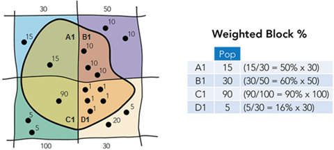

Die Methode "Weighted Centroid" wird in folgender Abbildung dargestellt:
In der obigen Abbildung werden die Census Blocks als schwarze Punkte dargestellt. Beim Gebiet P3 wird die Bevölkerungsgewichtung z. B. durch Summieren der Blockgewichtungen innerhalb dieses Polygons ermittelt. Die Summe dieser Gewichtungen ist der Anteil des Gebiets P3 am Untersuchungsgebiet. Dieser Anteil wird beim Aggregieren und Zusammenfassen einer demografischen Variablen, wie z. B. der Gesamtbevölkerung, zugrunde gelegt. Wenn sich z. B. 90 % der Blöcke von P3 innerhalb des Untersuchungsgebiets befinden und die Gesamtbevölkerung von P3 aus 100 Personen besteht, stellen Sie fest, dass sich 90 Personen des Gebiets P3 innerhalb des Untersuchungsgebiets befinden.
Gewichtete Blöcke
Die Gewichtung w1 des Bereichs P1 ist die Summe der Gewichtungen der Blockpunkte, die zum Schnittpunkt zwischen Bereich P1 und Zielpolygon T gehören:
Formel für die Gewichtung des Bereichs
Hier ist ß ein Block und W1****(ß) eine Gewichtung dieses Blocks im Bereich P1.
Beim Zusammenfassen einer demografischen Variablen wie der Gesamtbevölkerung müssen die Gewichtungen für alle sich schneidenden Geographien ermittelt werden. Der GeoEnrichment-Service berechnet die Gewichtung W1****(ß) als Verhältnis zwischen der Gesamtbevölkerung von Block (ß), der zum Bereich P1 gehört, und der Summe der Gesamtbevölkerungswerte aller Blöcke des Bereichs P1:
Formel

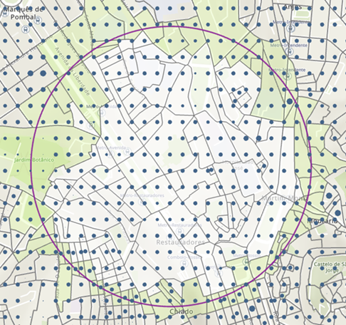

Die folgende Abbildung zeigt die Beziehung zwischen dem violetten Ringpuffer-Polygon, das angereichert werden soll, und den dunkelblauen Settlement Points sowie den detaillierten statistischen Polygonen mit grauen Umrissen, auf denen die Anreicherung basiert. So reichern Sie den violetten Ring mit der Gesamtbevölkerung an:
  1. Wählen Sie die statistischen Polygone, die vollständig innerhalb des Ring-Polygons liegen, aus. Diese Polygone werden weiß dargestellt. Berechnen Sie die Summe der Gesamtbevölkerungsvariable für diese Polygone.
  2. Wählen Sie die statistischen Polygone, die sich teilweise mit dem Ring-Polygon überschneiden, aus. Sie werden hellgrün dargestellt. Führen Sie für jedes dieser Polygone die folgenden Schritte aus:
    1. Wählen Sie alle dunkelblauen Siedlungspunkte aus, die darin liegen. Bestimmen Sie mithilfe der Gesamtbevölkerungsvariable aus dem statistischen Polygon und der Summe der Wahrscheinlichkeitspunktzahlen für die Besiedlung das Verhältnis der Menschen pro Besiedlungspunktzahl-Einheit.
    2. Berechnen Sie nur für die Punkte innerhalb des violetten Rings die Summe der Besiedlungswahrscheinlichkeit, und leiten Sie daraus die Anzahl von Menschen ab, die durch diese Punkte dargestellt werden.
      Settlement Points
      Die dunkelblauen Siedlungspunkte stellen zwei Arten von Informationen dar. Zunächst gibt es ein Gitternetz aus Punkten, die im regelmäßigen Abstand von 75 Metern angeordnet sind und das wie oben beschrieben erzeugt wird. Da einige Berichterstattungseinheiten klein genug sind, und zwischen das 75-Meter-Gitternetz zu fallen, werden in einem zweiten Schritt die Schwerpunkte dieser Einheiten hinzugefügt, damit diese Bereiche nicht ausgelassen werden.
