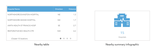

Hinzufügen einer Kachel vom Typ "In der Nähe"
In einer Kachel vom Typ "In der Nähe" werden die Informationen zu den Punktpositionen in der Nähe eines Standortes zusammengefasst. Diese Positionen können Sie als Tabelle mit Attributen oder als Übersichtsgrafik anzeigen lassen. Beispielsweise können Sie eine Kachel vom Typ "In der Nähe" mit Krankenhäusern in der Nähe Ihres Standorts erstellen und sie in einem der beiden Formate anzeigen, wie in der folgenden Abbildung dargestellt:
Kacheln vom Typ "In der Nähe"
Hinzufügen einer sofort einsatzfähigen Kachel vom Typ "In der Nähe"
Sie können einer Infografikvorlage eine Standardkachel vom Typ "In der Nähe" hinzufügen. Mit diesen sofort einsatzfähigen Kacheln können Sie in ArcGIS Business Analyst Pro enthaltene demografische und Unternehmenskategorien auswählen und anzeigen.
