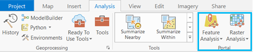

  • Die Galerien in der Gruppe Portal des Menübands Analyse
    Galerien mit Analysen über das Portal
    Die Galerien befinden sich in der Gruppe "Portal" des Menübands "Analyse".
