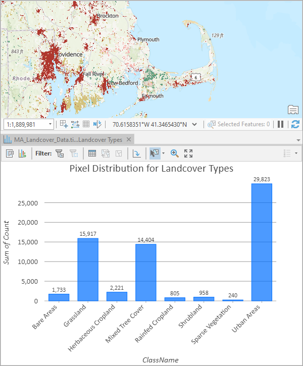

Beispiel
Erstellen Sie ein Balkendiagramm, um die Pixelverteilung für verschiedene Landbedeckungstypen in einem klassifizierten Raster zu vergleichen.
  • Kategorie oder Datum: ClassName
  • Aggregation: Summe
  • Numerisches Feld: Anzahl
Verteilung klassifizierter Pixel in USGS-Bundesstaaten-Landbedeckungsdaten
